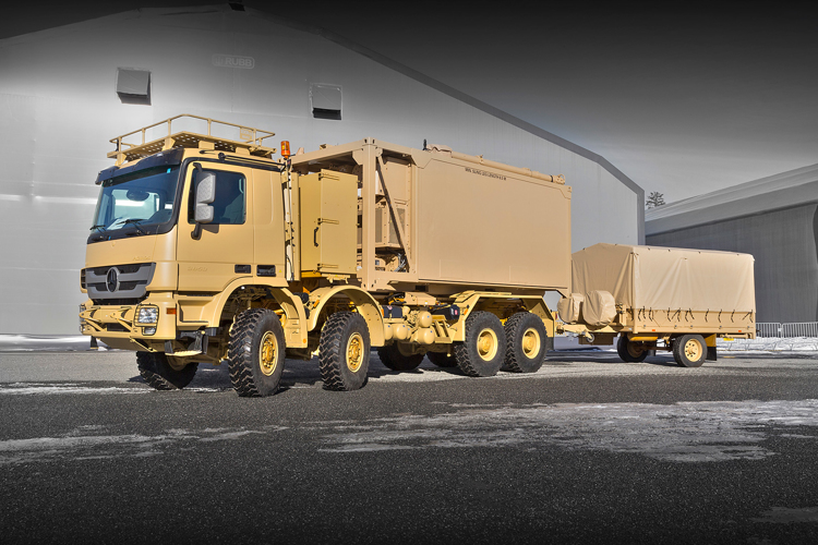

Nálunk egy 20 lábas önrakodó konténerbe csomagolták össze. Aminek a hordozó járműve egy MAN TGS 8x8 Gyakorlatilag olyan kiépítést csinálnak, amit a drága megrendelő kér.
Ez az alkalmazástól, és a szervezeti felépítéstől függő kiépítést tesz lehetővé.

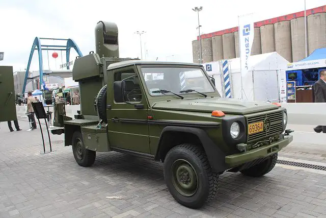

4x4 G Mercin:
FDC_Fire_Distribution_Center_unit_vehicle_NASAMS_Norwegian_Advanced_Surface_to_Air_defense_Missile_System_Norway_Norwegian_army_left_side_view_001.jpg

4x4 G Mercin:
Oké, lehet hogy tényleg az az FDC - bár elég szűkösnek tűnik.
Amúgy ezt a fajta 20 lábas félig nyitott konténeres megoldást még sehol nem láttam fotón - elég egyedi másokhoz képest.
