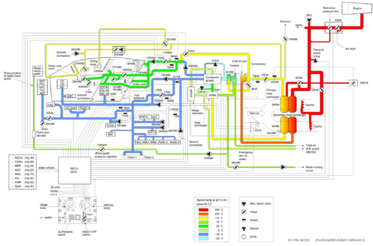

A régi technológiát használó radar már rendelkezésre állt évekkel ezelőtt is hisz ezzel kezdték el az NG-t így ha valaki azzal rendelte volna meg a C/D Gripeneket akkor elvileg megért volna az átalakítást.

Azt hiszem kicsit alábecsülöd az átalakítás mértékét.
A Gripen hűtő rendszere egy elég bonyolult valami.
A rendszer alapvetően az üzemanyagnak adja le a hőt több lépcsős, C fluid (polyalphaolefin), RAM AIR és üzemanyag hőcserélőkön keresztül.
Ráadásul nem csak a radart, hanem kabin mögötti elektronikai részt és a szárnyakon illetve a függőleges vezérsíkon lévő EW rendszer antennáit is hűtik.
A rendszer csövei behállózzák az egész gépet.
A hőcserélők mérete is fix (adott helyre nagyobbat nem lehet beépíteni).
A rendszer kapacitásának a növeléséhez alapvetően át kéne tervezni és építeni az egész gépet.
Nem hiszem hogy lenne olyan balga megrendelő aki ennek a költségeit bevállalná.
Aki most akar AESA radaros Gripent az rendeljen E/F-et.

Találtam egy egyszerűsített modellt a teljes ECS (Environmental Control System) rendszerről ahol feltüntetik a különböző hőmérsékletű ágakat és az egész logikai elrendezését.
Ebben minden mindennel összefügg. Ezt áttervezni - pláne átépíteni - azt hiszem szép feladat lenne...
Technológus szívem ilyenkor dobban meg. A tömegáramoknak örülnék nagyon, mert mindig is érdekelt volna, hogy az imp. üzemű elektronika hűtési igénye mekkora az imp. csúcsteljesítmény értékhez képest és menny a valódi effektív teljesítményük.
