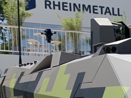

észrevételek:
1) képszerkesztővel lemérve (a futógörgők méretéből kiindulva), az EMES15 burkolatának tetejéig mérve 2700mm magas a gép (de ez ugye kiemelkedik a torony tetejének síkjából)
2) a 130mm-es lőszer esetében ez a konténerizált elhelyezés szerintem jó ötlet
3) védelemmel kapcsolatban: ne felejtsük el, hogy a gépen van hardkill APS...és nemcsak az oldalán, hanem az elején is (illetve a TAPS is feltehetően ilyen). Szintén érdekes, hogy a brochurra külön említi a passzív védelmet, meg hogy "szenzor-based" reaktív elemek is vannak...ez feltehetően azt jelenti, hogy valahol ERA-t használtak...@krisss , arról lehet tudni valamit, hogy a Strikeshield hátsó részében, ami az RM szerint passzív védelemként is funkcionál, lehet-e ERA blokk?
4) a tömeggel kapcsolatban: a képek alapján elég nehéz eldönteni, hogy ez egy teljesen új torony, vagy a Leo2 tornyának pimpelése...
én nem látom lehetetlennek, hogy az L2a7V tömegéből le tudtak jelentősen faragni....ha ez egy új torony, akkor az (erősen) védendő térfogata akár csökkenhetett is a Leo2-höz képest...meg azért sima acél helyett HHS használatával lehet faragni a tömegen...meg ez is szerepelt már itt párszor
meg a tank oldalán el lehetett hagyni a nehéz ballisztikus szoknyát...stb...

Ami az EMBT-t illeti, én attól sem vagyok elájulva...
1) csináltak egy 3 fős gépből egy 4 főset...
2)....cserébe jelentősen csökkent a lőszerjavadalmazás
3) továbbra is 120mm-es ágyú fityeg rajta....azért nem ártana látni, hogyan is nézne ki az a torony 140mm-es ágyúval (meg annak a lőszereivel)
4) a Trophy APS ugyan valóban bizonyított élesben, de felépítéséből fakadóan komoly korlátokkal rendelkezik...már pedig egy jövőnek tervezett hk esetében ez nem túl jó hír
5) nincs top attack fegyverektől védelme
6) a 30mm-es rcws viszont jó rajta...az adhat valódi drónok elleni képességet....de az is érdekes kérdés, hogy vajon ahead lőszerrel le tdna-e szedni bejövő ATGM-t (szerintem igen)
Van benne.

Nèzd meg a Trophy-t az EMBT-n. Mintha vertikálisan is mozgatható lenne nem csak horizontálisan.
A 4. fő pedig a rendszerkezelő. Nekem erős a gyanúm, hogy a németek ragaszkodnak 4 főhöz ezért van mindkét harckocsinál opcionálisan a 4. ember.
