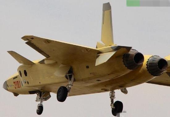

Butaság az egész. Két Al-31FN-t látunk, ezek a kínaiak számára készített AL-31F-ek, csak a megtévesztés végett "kályhaezüsttel" lefújták a külső lamellák közül a kilépő keresztmetszet felé eső sort.
Ezt ette meg sok nyugati okosember már az első prototípus óta, pedig akkor is látszott, hogy ezek AL-31F-ek, lemázolt fúvócsővel...
"WS-15 is much more powerful than AL-31F. The AL-31F’s nozzle has shrunk so that the speed of smoke is much higher than that of the WS-15 with nozzle not shrunk while they produce similar thrust for the J-20"
Ez a képaláírás a csúcs. A jobboldali hajtóművet alapra lehúzták, miközben mind a két hajtóművön megy a tüzelőanyag vészleengedés tesztje és az alapra lehúzott hajtóműnél (ami ilyenkor természeténél fogva átáll a maximális keresztmetszetre) azt ecsetelik, hogy ez egy nagyobb teljesítményű WS-15-ös...

De azért itt nem az ezüstös festékről van szó, hanem a "recékről"
13 780
66 761
Érdemes megnézni jobban.
Amúgy a cikk már eleve ott megy teljesen félre, hogy egy Block 42-es vagy 52-es F-16C-n használatos F100PW229-es jellegzetes karbon áramvonalazó lamelláit hozza fel példaként, csak nem értem, hogy miért.
Itt van egy metszetté alakított Al-31F, ahol a felső negyednél a belső sor áramvonalazó lamellákat eltávolították és csak a külső sort hagyták meg:
Látható, hogy maga a fúvócső nincs megbontva, ami hiányos, az a külső áramvonalazó lamellasor. Hiányzik továbbá a hátsó, sűrűbb osztású áramvonalzó lamella sor is. Ami itt még megvan:
Ezt a kínaiak meghagyták sötét fémszínűnek, pont, mint a WS-10-es (és nem a 15-ös) hátsó szekciójánál. De oly rafinált módon, hogy a "kályhaezüst" cakkosan fut körbe, mintha ez is valami F135-ös lenne (igaz, ott a fúvócső vége ilyen és akusztikai okokból. Ennek a cakkozásnak itt - túl azon, hogy csak egy festésminta - semmi értelme nincs). Továbbá a belső lamellasor középvonalára a WS-10-eseket idéző "réseket" imitáltak az alap sötét fémszín meghagyásával.
A cikkíró által hiányolt groove-ok egyébként - ha figyelmesen nézzük - köszönik szépen, megvannak. Csak ez a jól belenagyított fotó egy részleges szűkítésnél készült, ahol a felső lamellasor az alul futókra alaposan rátakar.
Ezt igyekeztek imitálni (WS-10) - és ha már J-20 - akkor stealth-esíteni (mintha ez lenne a WS-15):
Itt van egymás mellett az AL-31F és a WS-10-es:

De itt nem a festegetésről van szó, hanem a külső lamellákon lévő "recékről". Az AL-31-nél a külső lamellák, nem simák. A középső részük domború és a két szélük egyenes. A F100PW229 azért adja példának, mert ott a lamellák felülete teljesen sima.
Egyáltalán ne törődjetek a festéssel, hanem felület egyenetlenségével.
13 780
66 761
Itt is látszik, hogy a felület nem síma. A szerző olyat vélt látni egy képről, melyet a valóságban nem láthatott, mivel valószínű nem látott még AL-31-est közelről.
Mackensen
2010. május 3.
21 605
14 767
Valószínű, hogy így van. De a szerző is azt állítja, hogy az AL-31-en barázdák vannak. Ő látni vél egy olyan hajtóművet melyeken a lamellák ezzel ellentétben simák, olyanok mint a F100PW229-en.
A cikkíró ebben az esetben helyesen azonosította be a hajtóművet.
Konkrétan ebben a két esetben nem látja groove-okat, amit persze lehet magyarázni a pocsék felbontással és innen már csak egy ugrás a szenzációhajhászás :)
