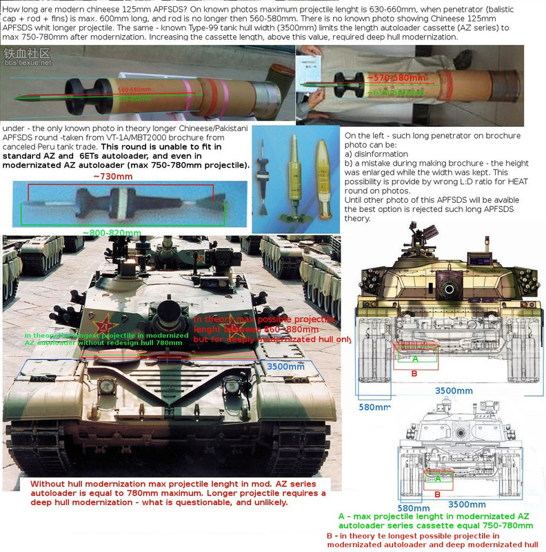

Jó lenne tudni, hogy az MS most milyen lőszert is használ? Eléggé ellentmondásosak a hírek vele kapcsolatban. A kínaiak szerintem elérték a maximumot a nyíllövedék hosszával amit, még a jalanlegi rendszer tölteni tud.
36 304
