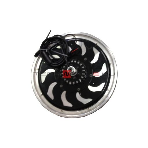

Az egyik unatkozó, a köreimből a --hazatelepülő honfitárs által ráhagyott-- CVT-s robogót akarja "zöldíteni", valami ilyesmi módon:
A működőképes 4-ütemű motorról "ledobja" a hibás és drágán javítható, nehéz, kuplung-váltó kombinációt.
Tesz egy kerékagy-motoros hátsókereket "alá".
Viszonylag kis Li-Ion akku-csomagot, ami ezért olcsóbb is(...és parkolás után könnyen felvihető tölteni az irodába/lakásba).
Az eredeti motorral megemelt alapjáraton generátor üzemmódot dob össze, mint a hibrid autóknál a hatótávnövelő motor(-ka).
...de mivel van ideje, ezért az alacsonyabb (1.000-1.200 körüli) fordulaton és kevés keverékkel(résztöltéssel) dolgozó motoron durván sűrítési-viszonyt emel, Atkinson-os(Toyota Prius-ok) 12-körüli értékére.
Vagy vizes hengerfejet akar, vagy marad "levegős", de hőkapcsolós hűtőventilátorral(a vizes szerintem jobb, de az is egy hő-kapcsolós venti-vel).
Most nézi, hogy ha az eredeti generátora nagyon kis teljesítményű, akkor "tesz még hozzá" kevés teljsítményt, hogy 100-250W közötti legyen(folyamatos üzemmód) a max. elektromos teljesítmény, amivel a kerékagymotor által visszatermelt teljesítményt ki tudja egészíteni.
A kis --növelt kompressziós-- motorka hatásfoka sokkal jobb lesz, mint az eredetileg sokkal szélesebb fordulatszám tartományra kényszerített, sok rossz hatásfokú fordulatszám és üzemmóddal bíró eredeti változat.
Ha nem kell különleges tömítés, akkor még "valami" etanolos benya is mehet:"...ha lúd, legyen (jó-sötétzöld-)Ddddundi! " :D
Jó srác, ötleteltünk, van rá ideje is :) , meg tudása is :cool: .
A Covid végére, a jó (motorozgatós) időre --kb. 1 bő hónap múlva--, kész is lesz! :hadonaszos:
