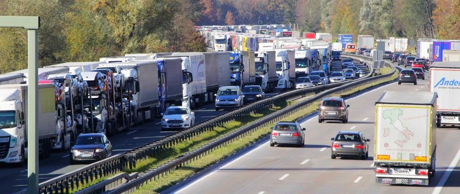

Upsz, tényleg.
A lényeg az, hogy a gyorsítás kerül iszonyatosan sok energiába, nem a sebesség fenntartása.
Iszonyatosan kis homlokfelülete van egy szerelvénynek és moderált sebességgel haladva a nagy oldalfelület általi légellenállás a szerelvény tömegéhez képest picsafüst.
Csak, hogy lásd élesben. Ez egy szutyok HÉV, nincs 400 tonna sem. Gyakorlatilag nem érzékelsz lassulást.
Akkor képzeld el, hogy egy 2000 tonnás szerelvény mennyit meg lendületből.
Nekem olyat meséltek régen, hogy ha az érdi lejtőn elindulna egy 10-12 kocsis szerelvény - ha lenne ott vasút - és 120-ra gyorsulna, akkor lendületből szélcsendben Fehérvár és Siófok között állna meg valahol.
Plusz az acél-acélon gördülési ellenállás minimális és a pályák úgy vannak tervezve, hogy a lejtő/emelkedő pár ezrelék.
Ami tétel, az a légellenállás, de az is töredéke, ha a szállított tömeget kamionokra osztanánk. Ezért nem értem ezt az elektromos kamion bullshit-et meg felsővezetékes kamion bohóckodást.

Na igen, így kéne keletről nyugatra és fordítva árút szállítani
és nem így . . .
Kamionokkal csak már helyben, országon belül kéne széthordani, nem kontinenseken át cigölni a szajrét.
Persze ehhez egy igen komoly európai mértékű vasútfejlesztés kéne, hogy a teher és személy forgalom is tudjon egyszerre haladni.
Ha annak idején nem a hidegháborúra gerjedtek volna a kedves kaptalista elvtársak, akkor az oda beletolt pénz egy részéből a vasúti teherszálítást fejlesztik fel a kontinensen és akkor a magasabb rendű autó utakat lehet nem kellett volna 2x2 sáv főlé fejleszteni, mert nem volna ekkora tranzit forgalom.
és nem így . . .
Ezt az egészet az olcsó üzemanyag teszi lehetővé, pont úgy ez győzött, mint a point to point repekdés a hub modell helyett.
Mert ez kényelmes a sok kisvállalkozónak és a szállítási idő kisebb, még ha fajlagosan drágább is.
A piaci kifizetni. Na persze nem a VALÓDI árát, mert a környezetkárosítás nincs benne...
