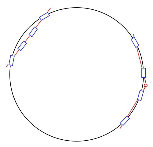

Ez emberi nyelven azt jelenti, hogy a kanyarban a belső és a külső ker~k fordulatszáma különbözik. Minél hosszabb a forgóváz, annál nagyobb a sebességkülönbség az első és az utolsó tengelyen, valamint a belső és a külső keréken.
Viszont Ximix is ráérzett. Kiegészítésként: A hosszabb forgóváz képes megszorulni az ívekben. Kerestem hangfelvételt de nem találtam; Lehet hallani ahogy a sínek már nem csak sírnak, hanem már "ropognak" is.
Elsősorban ez a menetdinamikát és a felépítményt érinti. Az utóbbival a 6 tengelyes járművek felhagyásával és a nyomkarima kenésével védekeznek. Pl.: Kelenföld Ferencváros felöli végén az erős balos ívben van egy-egy kenő szerkezet. Az előbbi esetében pedig az engedélyezett terheléseknél veszik figyelembe. Pl. nálunk ugyanaz az emelkedő esetében a ugyan az a mozdony nagyobb elegytömeggel közlekedhet, mint Ausztriában, mert ott a tartós emelkedő és a gyakoribb szűk ívek okozta menetellenállás jelentősebb szerepet játszanak.
