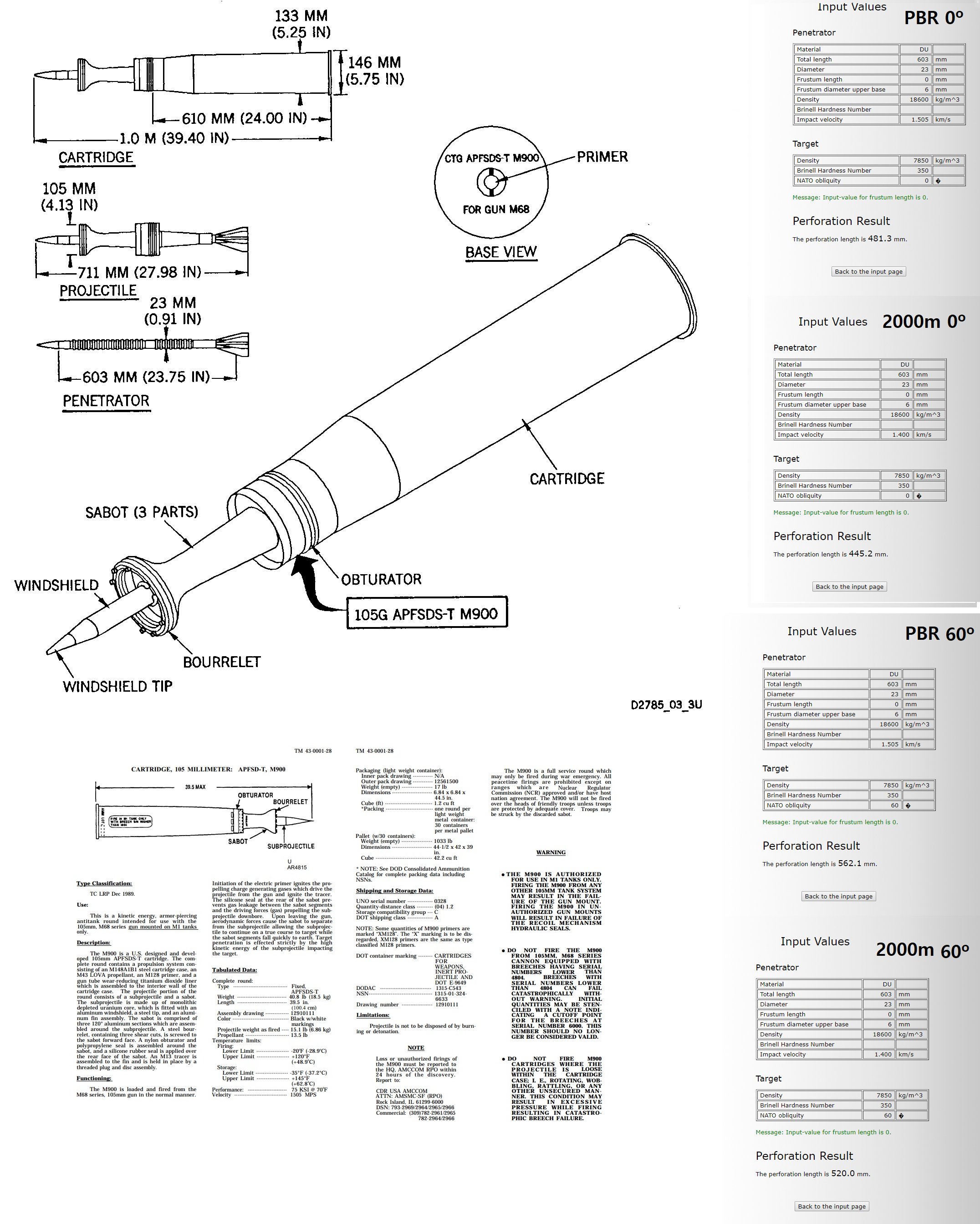

Azért ezzel az amerikai M900-assal és egyéb növelt nyomású dolgokkal óvatos lennék... Ugyanis a sima L7-es ágyú nem tudja őket kilőni!
Amit képen beraktál azt igen, de van egy pár olyan, ennél nagyobb teljesítményű lőszer, amit viszont nem. Köztük ugye az M900-as is.
Erről valami forrás, bizonyíték?
Szabvány 105-ös harckocsi lőszert tüzeli mindkettő.

Amcsiknak 105-ös Strykerhez van lőszer bőven: az elég addig amíg szereznek vagy Nexterrel vagy mással gyártatnak továbbiakat. Mivel nyáron érkeznek a Leopard 1-esek addig lőszert is megoldják.
Lehet arról álmodozni, hogy ezt én találom ki unalmamban, de k*rvára nem :D
A Warning részt olvasd el légy szíves: ;)
Dm4v9D2VAAAzj-3
Az ok is nagyon egyszerű, vagy +100 MP nyomással dolgozik a lőszer, az L7-es ágyúhoz képest.
Persze egyszer ezt is ki lehet lőni a Leopárd 1-ből, csak valószínűleg az lesz az utolsó lövésük.... ;)
Teljesen új anyagú ágyú és elnyelő mechanizmus kell hozzá.
Szóval ha nem cserélik ki az ágyút, akkor maradnak a csicskalángos lőszerek a Leopárd 1 számára :)
Dm4v9D2VAAAzj-3
Az M900 is az.
Dm4v9D2VAAAzj-3
Akkor majd vesznek APFSDS lőszert a Nextertől hozzá, az amcsik meg küldik a Cansiter és HEAT-MP lőszert - megoldják! ;)
