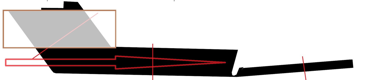

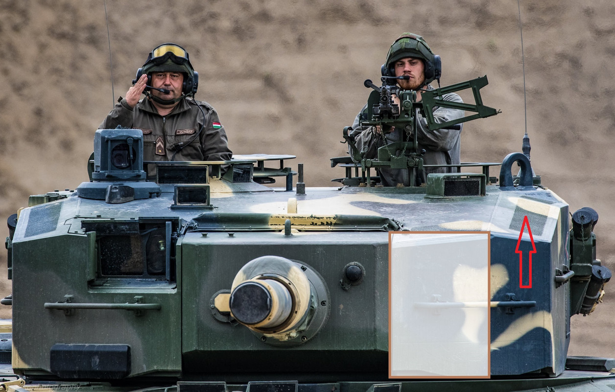

Sokat beszélgettünk a Leopaard 2 homlokpáncéljáról, de az nem került szóba,hogy mekkora is ez a felület valójában. Hát nem túl nagy.
A kép nagyon jól megmutatja ezt nekünk. Mindhárom képen kiemeltem barna négyzettel a homlokpáncélt ami mögött a harckocsi küzdőtere található (piros nyíl jelöli a szemből az oldalpáncélba csapóó páncéltörő lőszert) ,tehát azt a felületet amit ha átütsz akkor annak értelme is van. Ha a négyzettől jobbra eső területet találod el akkor amögött nem lesz küzdőtér majd csak egy jó 2-3 méter múlva a lőszertároló. Bár ezen a felületen nem keresztben helyezkednek el a páncéllapok, mégsem létezik olyan páncéltörő lőszer ami képes lenne leküzdeni 2-3méternyi páncélt még úgy sem,hogy alapvetően a páncéllapok közt kell ezt megtenni. Aki érez ingerenciát az nyugodtan kiszámolhatja a homlokpáncél méretét. Ehez annyi segítséget tudok adni, hogy az oldalpáncél vastagsága 310mm (tehát a tetőn látható varrat és az oldalpáncél széle 310mm).
Felülnézetből az amit próbálok szemléltetni:
Felülnézet a páncélzat elrendezésével:
Ui.: A T-72/80/90 szériánál is van ilyen felület szemből(amit nincs értelme eltalálni), de azt majd az abban hívők elmagyarázzák.
