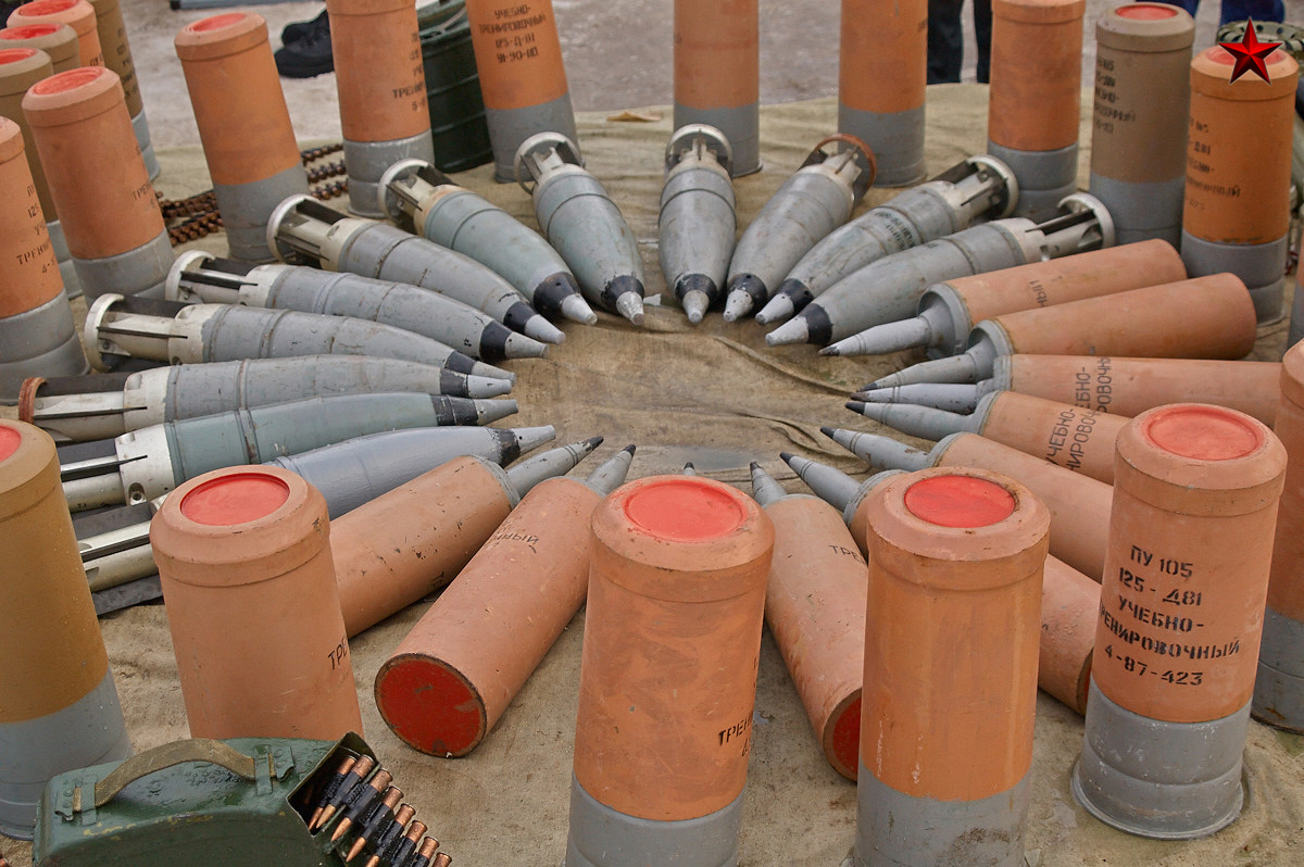

Először is az orosz 125 mm-es űrméret osztott lőszert használ, s ezért nem gyorsabb a töltése a 120mm-es NATO lőeszerhez képest, mert az meg egyesített lőszer.
Másodszor is olvasható gond volt anno a 125mm-es automata töltővel, és már rég nem azt a rendszert használták, mint amivel a T 64 először kijött, de még a módosított autoloadert is sokáig tartott teljesen üzembiztossá tenni.
Harmadszor is azért "szar" az orosz rendszter, mert osztott a lőszere, ezért egy nyíl lőszer a keresztmetszetéhez képest soha sem lesz olyan hosszú, mint a 120mm-es, tehát ezért nagyobb a 120 mm-es cictem páncél átütési képessége.....
A kérdés innentől annyi, hogy az M 1 A3-nál valyon megoldott az egyesített lőszer automata töltője? Mert ha igen, akkor ez minőségi ugrás az orosz rendszerhez képest (no és fele töltési idő)

Valaki már linkelt ide (nem tudom melyik topic-ba) egy egyesített 120mm-es lőszert, amiek a nyíl lövedéke a hüvely alljáig ér. Ezzel egy osztott lőszer a büdös életben nem fog versenyezni. Az Armatánál "csak" a cső hossz nőtt, a 125mm-hez képest ahogy írtad is. Már pedig a nyíl lövedék áthatoló képességét 2 tényező adja:
- mekkora a lövedék kezdősebessége (a nagyobb csőhosszal ez megnőtt valóban)
- mekkora az adott átmérőhöz tartoző lövedék tömeg, az energia koncentráció, márpedig minél hosszabb egy nyíl lövedék, annál nagyobb lesz az adott átmérőhöz tartozó energia sűrüsége a becsapódáskor (ez meg az Armatánál nem változott)
Ráadásul az automata töltő rendszert is full új alapokról kellett volna újra dizájnolni, mert egyesített lőszerre se szovjet se orosz tervezésű rendszer még nem készült. Aki előhozza hogy akkor majd a 152mm-es " csoda" ágyú ezt megoldja, annak meg azt üzenem, hogy minél nagyobb a lövedék átmérő, annál nehezebb egy egyesített löszerhez tartozó autoloader-t kifejleszteni. Már pedig a nagyobb kaliberű, de osztott lőszer azzal fog szembesülni, hogy a nyíl lövedék átmérője nem lesz nagyobb mint a 125mm-esé, és a hossz az osztott lőszerben lévő nyíl lövedék hosszae innentől szignifikánsan nem növelhető. A nagyobb átmérő csak a kumulatív lövedéknek kedvezhet, meg a csőből indítható ATGM-nek......

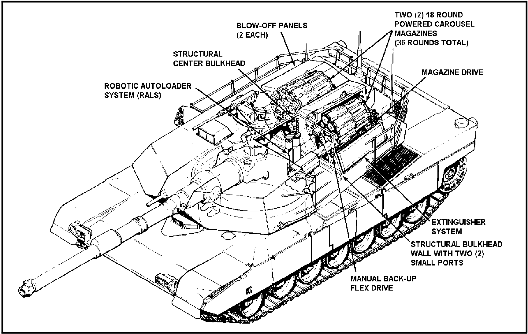

Annak idején az M1-esetén ez volt az elképzelés:
latest
De szerintem inkább a francia EMAS töltő felé lenne érdemes ellépniük, az nekem egyszerűbb szerkezetnek tűnik.
latest
A kép egy kicsit nagyobban (nekem nem nagyítja) + a tár
