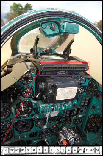

MiG-23 LAZUR kijelzés, a főbb lámpák értelmezése
  • 100, 60 és 36 távolság a célig.
  • PPSZ lámpa világításakor szemből megközelítés van (gondolom a magasabb közeledési sebességre figyelmeztet)
  • F, utánégető felkapcsolására ad utasíást.
  • <, > ls I szimbólumok a balra/jobbra fordulásra vagy iránytartásra utasítanak
  • G, támadás R-23-mal a célpont repülési magassága alatt
  • PR rakétaindítás engedélyezve.
  • T, térj vissza támaszpontrja jelzés
  • támadásból kiválásra utasítás (vagy már mást támadja a célt vagy túl közel van,stb.)
  • távolságmérés nem lehetséges zavarás miatt
  • O-T, támadásból kiválásra utasítás (vagy már mást támadja a célt vagy túl közel van,stb.)
  • PD, távolságmérés nem lehetséges zavarás miatt
