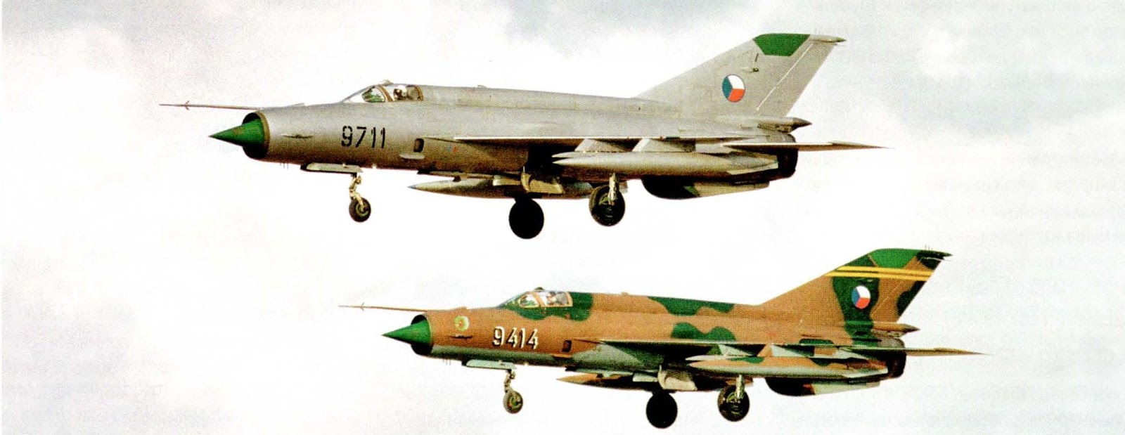

A kabin is volt ilyen színű tudtommal, ez nem román találmány.
Számomra a LanceR az egyik legszebb festésű 21-es valaha.
Még a klasszikus magyar tereptarka sem jött be ennyire.
Meg Dacia 1300. ;)

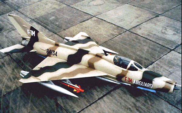

Foto: A Chengdu F-7M Airguard 134-es oldalszámú prototípusa egy korabeli reklámfotón. Az Irak számára 1984-től exportált szériaváltozatokat azonos gyári terepszínnel látták el.
