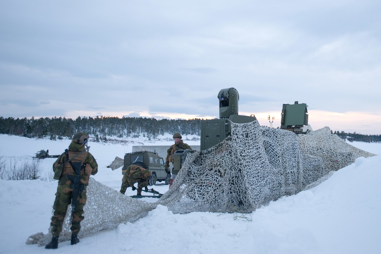

Törölt tag 1586
Bár a NASAMS és NASAMS2 közötti difit nem ismerem és most látom, hogy finneknél sem feltétlen sima van.
Én úgy tudom hogy az optikai szenzor nemjárt az eredeti NASAMS-hoz, az a 2-nél jelent meg.
Electro_Optical_unit_vehicle_NASAMS_Norwegian_Advanced_Surface_to_Air_defense_Missile_System_Norway_Norwegian_army_640_001.jpg
illetve tudtommal ehhez már a AN/MPQ-64 F1 Improved Sentinel dukál.
