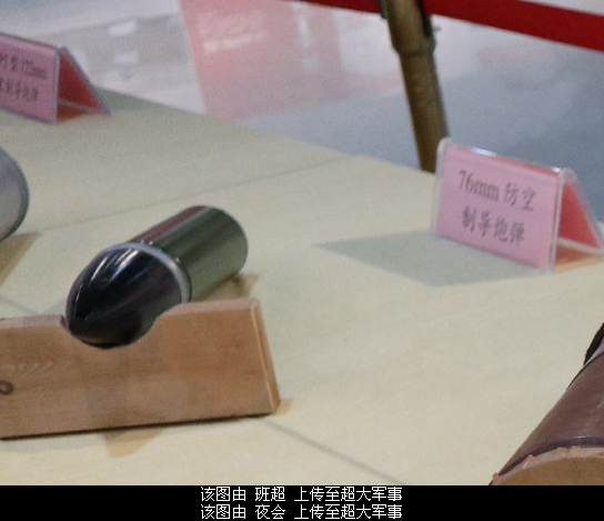

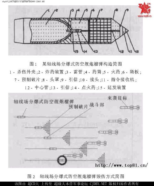

Elgondolkoztam. AHEAD lőszert használó CIWS rendszerek hajókon hogyhogy nincsenek? A hagyományos, közvetlen találatot igénylő gépágyús rendszereknél fényévekkel potensebbnek tűnik az egész megoldás.
Sőt, hovatovább megkérdőjelezi azt is, hogy minek kell annyi és olyan sok SAM egy hajóra, ha nagyobb űrméretű ágyúkkal kitolható lenne a megsemmisítés távolsága 3-6 km-es távolságba is. 76-105 mm űrméretben elég brutális szórásképpel bíró lövedék lenne gyártható, a tűzgyorsaság sem rossz. Egy ASM mindig a cél felé fog végfázisban repülni, tehát még ezzel sem lenne nagy gond.

Túl olcsó.
Konkrétan AHEAD nincs,de hasonló jellegű van 40/57/76/127milis lőszerekben.Példul a svéd 3P,dél afrikai parancs robbantású,olasz stb.És persze a közelségi gyújtósok.

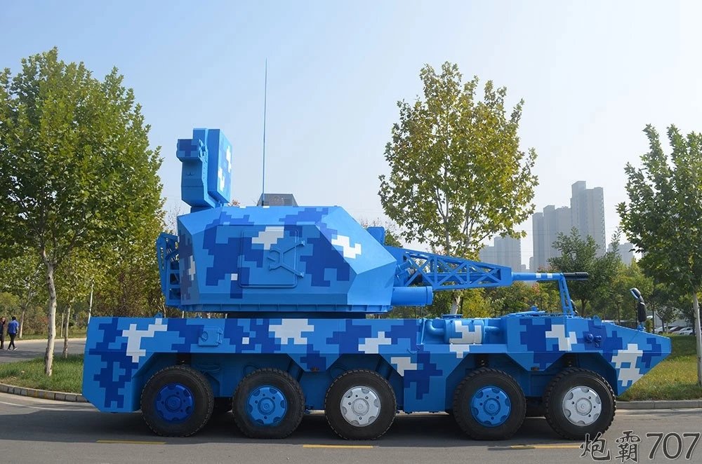

Most láttam valami ilyesmit a törököknél. Két 35 mm ágyú van benne.
Mackensen
2010. május 3.
21 993
15 757
Na ott látszik a szép repesz szóráskép. Azon aztán nehezen jön át bármilyen ASM. Én nem kell hozzá eszetlen tűzgyorsaság.
Szerintem amit látunk az a köpeny oldalának a repeszei. A fő repeszfelhő az előre "lövődött" ki.
És már évek óta megjelen a kamionra szerelt változat. Obiektumvédelemre úgy érzem kevés jobb rendszer van.
