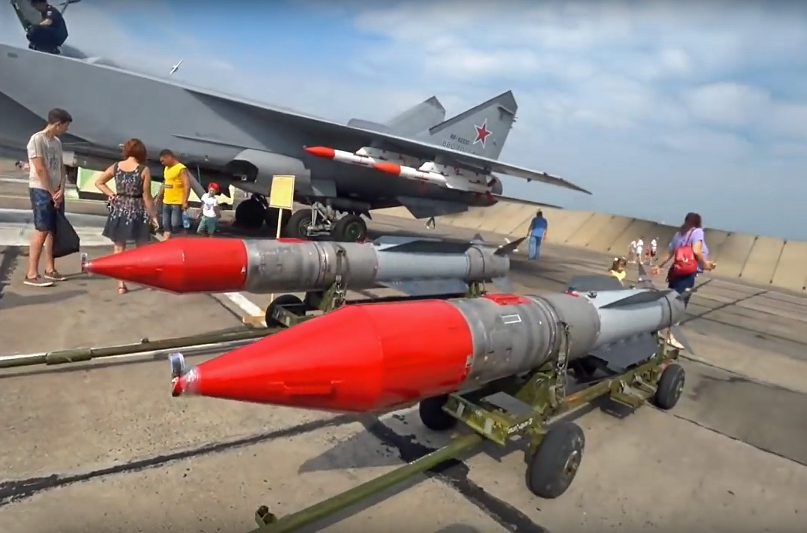

"A modernizált MiG-31B elfogó változathoz, amelynek gyártása 1990-ben kezdődött, a rakéta továbbfejlesztett módosítását fejlesztették ki - az R-33Sz aktív lokátoros irányítással. 1989 és 1996 között sorozatban gyártották. A MiG-31M akár 6db R-33Sz-t is hordozhatott és egyidejűleg akár 6 célpontot is támadhatott. Exportra R-33E jelzéssel kínálják."
http://www.testpilot.ru/russia/vympel/r/33/
K-33 - 410 gyártmány
Itt egy jó leírás.
https://rg.ru/2021/05/06/nash-otvet-feniksu-raketu-r-33-priniali-na-vooruzhenie-40-let-nazad.html
"A nagy hatótávolságú rakéta (kezdetben a K-33 vagy „410-es termék”) fejlesztése a Szovjetunióban kezdődött az 1960-as évek végén az elfogók új generációjához - a jövőbeli MiG-31 vadászgépekhez. Már 1973-ban megtörténtek az első rakétaindítások: még mindig a speciálisan erre a célra átalakított MiG-25P-10-en. És az egész komplexum állami tesztjei - a nagy teljesítményű Zaszlon radarral és új rakétákkal felszerelt MiG-31-et 1979 tavaszán kezdték meg, és két éven belül sikeresen befejezték az R-33E-vel. A rakéták a vadászgép törzse alatt, páronként, egymás után, félig süllyesztett helyzetben helyezkednek el a légellenállás csökkentése érdekében. Az indítást AKU-33 kidobó berendezésekkel hajtják végre. Ahogy a „Szovjet levegő-levegő rakéták” című könyv szerzői írják, ez az elrendezés befolyásolta az R-33 tervezését. A fejlett szárny használatának lehetetlensége miatt hosszúkás gerincek formájában készült, és a felső kormánypár összehajt, amikor a rakéta a felfüggesztésen van. Mivel a rakétákat sorba rendezték, a testet hosszában kompaktra tették, de az átmérőjét növelni kellett. A P-33 maximális repülési hatótávja 160 kilométer volt. Ezt egy kétlépcsős irányítórendszerrel érték el: inerciális az első szakaszban és félaktív radar, miután a célpontot egy all-angle homing head (GOS) rögzítette. A célpont kilövés előtti mozgásáról információ érkezett a hordozótól, és a keresőtől az irányítás megkezdődött a számított ponton. Ez volt egyébként az egyik fő különbség a Phoenix-hez képest, amely egy teljesen aktív és ezért drágább keresőt használt. A „Zaszlon” lehetővé tette, hogy mind a négy rakétát egyszerre négy különböző célpontra irányítsák. Az R-33 küldetése a légvédelmi rendszer rétegein kis magasságban áttörő cirkálórakéták és repülőgépek elfogása. Ezért a tervezők különös figyelmet fordítottak a célpontok felismerésére a talaj hátterében és erős interferencia körülményei között. Az így kapott R-33 hatótávolsága lenyűgöző: 25-50 méter és 26-28 kilométer közötti magasságban repülő célpontokat képes eltalálni akár 3,5 Mach sebességgel. Ugyanakkor négy egyszerre kilőtt rakéta ugyanazon „Zazslon”-nak köszönhetően a teljes kijelölt magassági tartományban támadhatott objektumokat. Az R-33-as rakéták olyan sikeresnek és fejlettnek bizonyultak, hogy számos fejlesztés után még mindig az orosz légierőnél szolgálnak."
https://missilery.info/missile/r33

Nem egy karácsonyfa dísz.
Miért érdekes,hogy egyszerre 4 célra is lehetett 4 rakétát indítani?
Van olyan helyzet, hogy 4 bandita úgy meglepheti,hogy egyszerre kell 4 rakétát indítani?
Ez mennyire volt pariban akkoriban a nyugati rakékákkal?

Inkább 4 fegyver a valószínűbb 4 cél esetében mint a 4 hordozó repülőgép.

Gyakorlatilag a lényeg, hogy 4 célcsatornás a MiG-31/R-33 rendszer komplexum. A repülőgépeknél is akkoriban volt prioritás az 1 célcsatorna helyett a több célcsatorna lehetősége, így tudták elérni a hatalmas harcérték javulást. A CM-k tömeges bevetése ellen ez volt az egyetlen járható út. A fedélzeti passzív fázisvezérelt "Zaszlon" lokátor állomás hatalmas előrelépés volt, az első a világon.

CMek ellen volt fontos.
F14 volt ilyen képességű.90es evekben az AMRAAM és a Mica mar lehetove tette kisebb gepeknek is a szimultan cellekuzdest,de csak kisebb tavra

Érdekes, hogy ez volt a "410-es gyártmány", míg az R-37, illetve R-37M gyártmánykódja a 610, illetve 610M. És következetesek a számozás terén, mert már dolgoznak a 810-es gyártmányon is.

Ha jól tudom, igazából két cél szimultán támadása már SARH rakétával, hagyományos mechanikus legyezésű radarral is lehetséges volt elvileg, egyes típusok képesek voltak rá. Bár lehet, hogy csak egymáshoz közeli céloké (pl. géppár)

F15 tudta az utolsó Veréb változattal,egy nagyon szűk szögtartományban.Igen,kb géppár célra.
De igazábol nem csak vadászgépekre lett kifejlesztve.Mindenki elfelejti,de a 80as években nem csak a jenki CM-ek jelentek meg,hanem a muszka CM-ek is.

F-18C is tudta. :rolleyes:

Az AIM-7F-el már elég jó lehetőségek voktak az előző változatokhoz képest, de össze sem lehetett hasonlítani az AIM-120-al. Amolyan feles volt a tudását tekintve a SARH és az ARH rakéták közt félúton.
