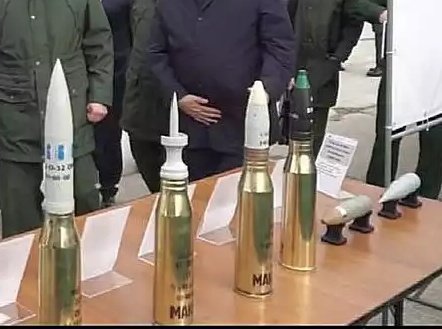

Nem tudták megoldani a lőszertipus váltást,ilyen compakt méretben.Török toronynak is eredetileg 57milisnek kellett volna lennie,de ők se tudták megoldani a lőszerváltást.Úgy nézz ki,hogy az AU220M gá túl nagy egy kompakt gyalogsági járgányhoz.A 35/50milis kategória lesz a nyerő a kategóriának.BMP-3M volt promozva egy nagyobb,unmaned 57milis toronnyal,amiben álitólag sikerűlt megoldani a kérdést.De a muszkák több 57milis főfegyverű toronnyal kisérleteznek,de nincs mese,nagy fegyverhez nagy torony köll.
E4t81l9WQAIYci8
Terveztek hozzá új lőszerkészletet.Hagyományos gránátok mellet a kéz nagy durranás a svéd 3P többfunkciós lőszer koppintás,és a sabot.Régi 57milis páncélgránátnak 1km-en 150milis páncélátütése van.Az új sabotbol többféle anyagú is van álitólag,és jóval nagyobb átütésüek.
Potenciálisn félelmetes tűzerő,de egyszerűen nem fér bele egy kompkt járgányba értelmes módon.Istennek se megy kompakt méretben a löszerváltás megbizható megoldása.

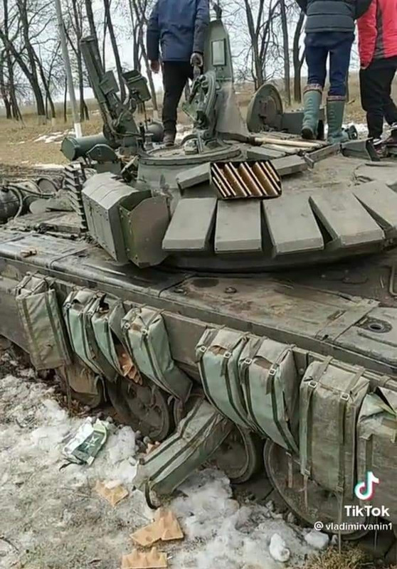

Mit látunk a képeken? Hogy a totony oldalát átüti egy ATGM? Nincs olyan harckocsi a világon aminek a torony oldalát nem üti át egy ATGM...
A képeken hagyományos Konkurssal lőnek, azok nem tandemek.
Szóval bármilyen ERA-s harckocsi (T-72/80/90, Leclerc!) torony oldala nagy eséllyel kibírta volna.
Más kérdés, hogy ma már ritkák az ilyen régi ATGM-ek, inkább a tandem HEAT a divat, azok ellen meg tényleg mindegy.

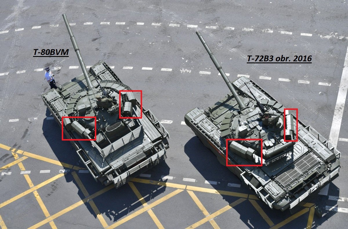

Butaságot beszélsz. Az orosz harckocsik tornyának oldalán nincs ERA csak NERA (tudod, azok a nagy dobozok a T-72B3 és T-80BVM tornyának oldalán nem ERA hanem NERA kazetták, a T-90A tornyának oldala meg semmilyen páncélzat nincs a kb 70mm vastag lemezen kívül) és kb ennyi is a páncélzatuk, mert amúgy csak 70mm vastag öntött acél pl a T72 és a T-80 tornyának oldala. Tehát igen valószínű, hogy a Konkursz átvinné ezt a páncélt is.
A piros négyzettel jelölt kazetták nem ERA hanem NERA kazetták.
20 808
67 683
Most azt akarod bemagyarázni, hogy föltettek valamit ami nem hatékony semmi ellen? :D :D :D
A relikt reaktív páncél van ott is, csak mondom....
Arra meg, hogy nem NERA hanem ERA itt a szöveges bizonyíték a tankok gyártójától:
Értem én, hogy van bennetek egy folyamatos vágy, hogy bezzeg németezzetek, de a helyzet az, hogy a Leopárd 2A4 oldalvédelme egy fos, a reaktív páncélos ruszki vasaké meg elég jó. De ugyan így a Leclerc XXI-é is jó, az is túlélte volna a sima Konkurs találatott.

NERA kazetták. Nem is lehet ERA. Senki nem rak egymásra 6db ERA lapot minimális távközzel.
Te ERA szakértő :D
ARAT-nak milyen a belseje? :rolleyes:
És ki mondta neked azt, hogy nem lehet több lapot egymásra tenni?
Attól eltekintve, hogy mind a szabadalomban, mind a gyártónál ERA reakítv páncél megnevezés szerepel....
A német imádó álomvilágból kilépve vegyük már észre a valóságot.... ;)
