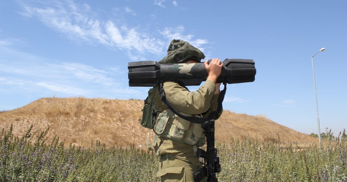

A Spike megdöbbentően kicsi. Azt tényleg egy ember kezeli. A többinél azért két emberrel oldják meg. Jó videók, köszi.

Spike egy igen figyelemreméltó család.
