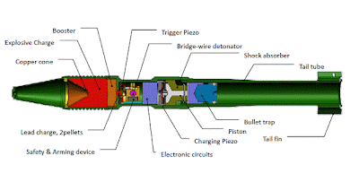

MECAR M200 a neve,
itt a rajz róla
ez meg a golyófogó
pdf

Ezzel szerencsétlwn katona még nyugott körülmények közt is alig bírt lőni harchelyzetben szerintem eszébe nem jutna használni.
Az biztos hogy nem a legjobb videót linkeltem, ez tényleg szerencsétlen:)
De lehet vele rendesen lőni. Ha figyelsz a pozicíódra, úgy csinálod ahogy kell akkor nincs semmi gond.

Ami viszont érdekes, hogy amit az amerikaiak használnak ajtóbetörésre, az mintha nem rúgna akkorát

Itt LGI vel is lőnek a "miniaknavető" vel.
Az AC 58 à páncéltörő nagyobbat üt mint az APAV 40. Mármint a kezelőre

De az amerikai (izraeli), miért nem üt akkorát?
Fogalmam sincs. Talán csökkentett teljesítményű lőszerrel lövik? És szerintem a gránát tömege is befolyásolja a visszarúgást. vagypedig jobb énergia elnyelő része van a gránátnak a mint a Franciáé. 2 féle képen lehet tartani a fegyvert, úgy ahogy a francia videón, de úgy is hogy az első markolatra fogsz rá erősen, vagy mint a Famas esetében, ahol nincs, a fegyverszíjat tekered a kezedre. Ebben az esetben a fegyver sokkal stabilabb, legalábbis nekem jobban bejött. Kevésbé rántja fel a csövet.
A lövő pozíciója a kulcs a jó lövéshez, akár seggre is eshetsz tőle vagy megsérülhetsz.

A fegyver visszarúgása alapvetően Newton 3. törvénye szerint működik,így ott kell keresni a megoldást.

Ok, de a lövésnél a hatás a golyót érinti. Aztán jön egy második hatás, amit a golyó fejt ki a gránátra. Vagy itt a lőporgáz fejti ki a hatást a gránátra elsősorban, nem a lőszer?

A lövedék és a lőporgázok együtt.De inkább a lőporgázok,hisz a lövedékcsapda elnyeli az energiát így azt a gránát mozgatására nehéz használni.

Nagy súly miatt rug akkorát.LTi,AMP részben rakétahajtásos volt,igy prbáltak játszani.De túl nagy lőtávot akartak tőle.Lövedékcsabdát meg tudtommal az izraeliek használtak elösször.Nyilt sztyeppen nemsokat érhet,de a városi harcban,átszegdelt terepen rövid távra szerintem van értelme.Zsidk,kinaiak,angolok,stb rendszerben tartják,és fejlesztik is őket,ha nem is nagy elánnal.
