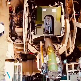

Az ukránokat végre kiképzik a PZH-k karbantartására, javítására
A cikk szerint ukránok napi 300 lövést adnak le átlagban.
A litván szerelők-kiképzők egyértelműen a karbantartás hiányára vezetik vissza a meghibásodásokat. Azt mondják, hogy a békeidőben évente elvégzendő karbantartásokat háborúban gyakrabban: akár hetente el kell végezni.
6 339
16 167
Felhevult PzH2000 Bachmutnál:
Egy oszevágot panzerhaubnicos videó:
