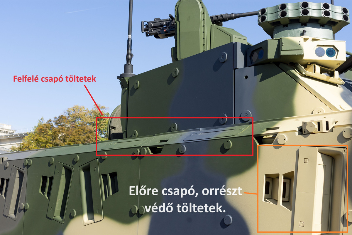

Az RM csempe és a Trophy Light igazábol a kézi hsn vetők (RPG) ellen vannak kondicionálva.Top Attack ellen gyakorlatilag nem védenek.
Nem arról volt szó hogy a StrikeShield a Lynxen a felülről érkező támadások ellen is véd, mert úgy van elhelyezve hogy van felfelé irányuló része is?
25 568
50 459
vannak felfelé néző töltetek is...
Van,de kicsi a hatómagasság,a horizontális lefedettség,és 60-80foknál nagyobb beesési szög esetén nem véd (ez megint horizontális iránytol is függ).
Egy 60-70fokos beesési szögű Javelintöl védhet,ha pont jó a horizontális irány.Egy 80-90fokos beesési szögre is képes Sipke ellen nem véd.Egy alacsony emeltpályás Bill ellen védhet,egy TOW2B viszont magasan van neki.
Másik probléma,hogy a modellezések szerint a hangsebesség feletti rakéták áttörik a védelmét.Elmüködik a harci részük,mielött a csempe védőtöltetének erősitett nyomáshulláma eléri őket.
Igazábol az Iron Fist (főleg,hogy fejleszthető a Mongoose elfogóval) plusz az RM SS kombója lenne a jó.Mai áron ez alsóhangon 1,5< milka,de mikor egy 15-25milkás járművet kell megvédeni,már nem is olyan sok.
