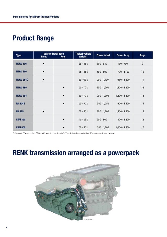

Próbálom megszeretni a Lynxet. :)
Viszont találtam egy érdekes technikai dolgot, ami szerintem megint egy kicsit ellentmondásos: A gyár szerint 50 tonnáig nyugodtan páncélozható, nem gond. Viszont az erőátvitel a RENK szerint maximum 45 tonnás harcjárművekhez van. (Renk HSWL 256)
:confused: ???
Akkor, most lehet 50 tonnás vagy nem?
Lehet, hogy a Puma mérnökei ezért szeretnének tömeget csökkenteni, mert tudják, hogy 45 tonna fölé ők sem mehetnek a jövőben?
Lehet, hogy mindkét jármű tömegkorlátja 45 tonna lesz?:oops:
Az a baj, hogy a nagyobb nyomatékváltók mind nagyobbak, nehezebbek, több helyet igényelnek.
:confused: ???
De mivan ha a 284C is kapcsolatható hozzá?? Az már 60t-ig működik.....
:confused: ???
:confused: ???
És ezzel el is jutottunk az általam pedzegetett tegnapi problémához: vajon miért gondoljuk, hogy a Puma-hoz meg annak motorjához tervezett váltó majd jobban működik a Lynx-ben
Reactions: mindenen kívül

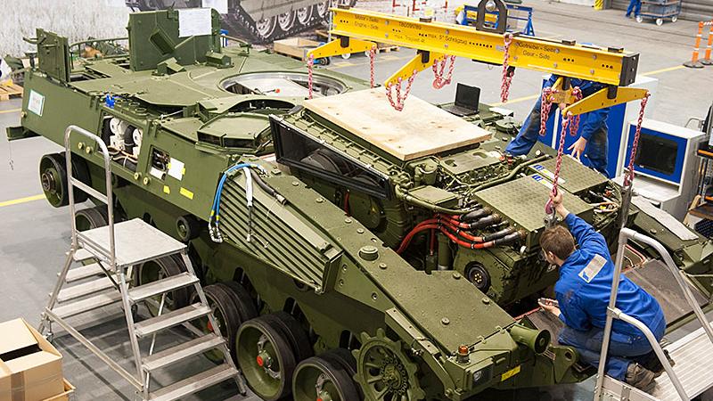

Viszont azt magyarázza már el nekem valaki, hogy mindenki beszél itt a Puma belsejének szűkösségéről...na de a Lynx csupán 16 cm-el hosszabb, és van benne egy plusz üléssor is. Ráadásul a Liebherr motor is sokkal nagyobb, mint az MTU. Valahogy nekem nehezen áll össze a matek

De m
Méret és tömeg. Az erőátviteli térben - gondolom - akkora hely van, amekkora a HSWL 256-nak kell. A Puma esetében legalábbis egy 20 Ft-ost sem lehet beejteni, az egy alaposan megtervezett, kisakkozott Power-pack, mint általában a németeknél mindig (de a T-72 motortér is hasonló).
Egyébként az a Pzh-é, akár még jó is lehetne, ha keresztben elfér. A tömege 2150 kg, 450 kg-al több (+1 %, a jármű tömegéhez képest). Lehet, hogy érdemesebb lenne annak a Powerpack-ját átemelni, ha belefér, az már kész van, gyártásban van.
1540 x 765 x 825 mm, teljesítményben is csücskös már a jelenlegi nyomatékváltó (800 KW/1080 LE). Mindkét harcjárműnél.... o_O Ennyit a fejleszthetőségről. Legalábbis tömegben teljesítményben egyik sem nőhet nagyon, vagy teljesen új meghajtás kell mindkettőnek.
Érdekes, hogy mindkét cég motorjában van még teljesítménytartalék, de ha ehhez nem igazítják hozzá a Renk nyomatékváltót, akkor hiába. Vagy nem lehet növelni a tömeget! Valamit csökkenteni kell, a jövőbeni fejlesztésekhez.
Azzal mondjuk a Pumában is gond van. Tervezik a MT 892 Xa-500 motort ami a mostani MT 892 Ka-501 javítása. +300 paci, +600 Nm maximális forgatónyomaték és 500 rpm-el magasabb maximális fordulatszám. A gond viszont az, hogy az ultrakönnyű motort szeretnék továbbhúzni 25 százalékkal, ami nem a tartósság záloga szokott lenni, plusz a mostani váltó nem fogja elbírni a motor teljesítményét, mert a legnagyobb megengedett teljesítményén közel 200 pacival lesz túl az új motor.
Az én véleményem az, hogy felesleges volt minden fostos grammon spórolni a repülővel történő szállíthatóság miatt, sanszosan ez még fog a jövőben is problémákat generálni.
De m
Sanszosan nem fér be, mert nagyon más a formája, ráadásul 500 kilóval nehezebb és csak 4 fokozata van, nem 6. Szerintem új tervezésű váltó lesz hozzá pár éven belül, sőt azon se lepődnék meg, ha elengednék az ultrakönnyű motort és bevállalnák a motor és sebességváltó súlyának növekedését.
Te ezt gondolod, de lehet nem így van. Méretben nem lehet túl nagy eltérés a két eroatviteli egység között, így tudják cserélni... Gondolom :)
