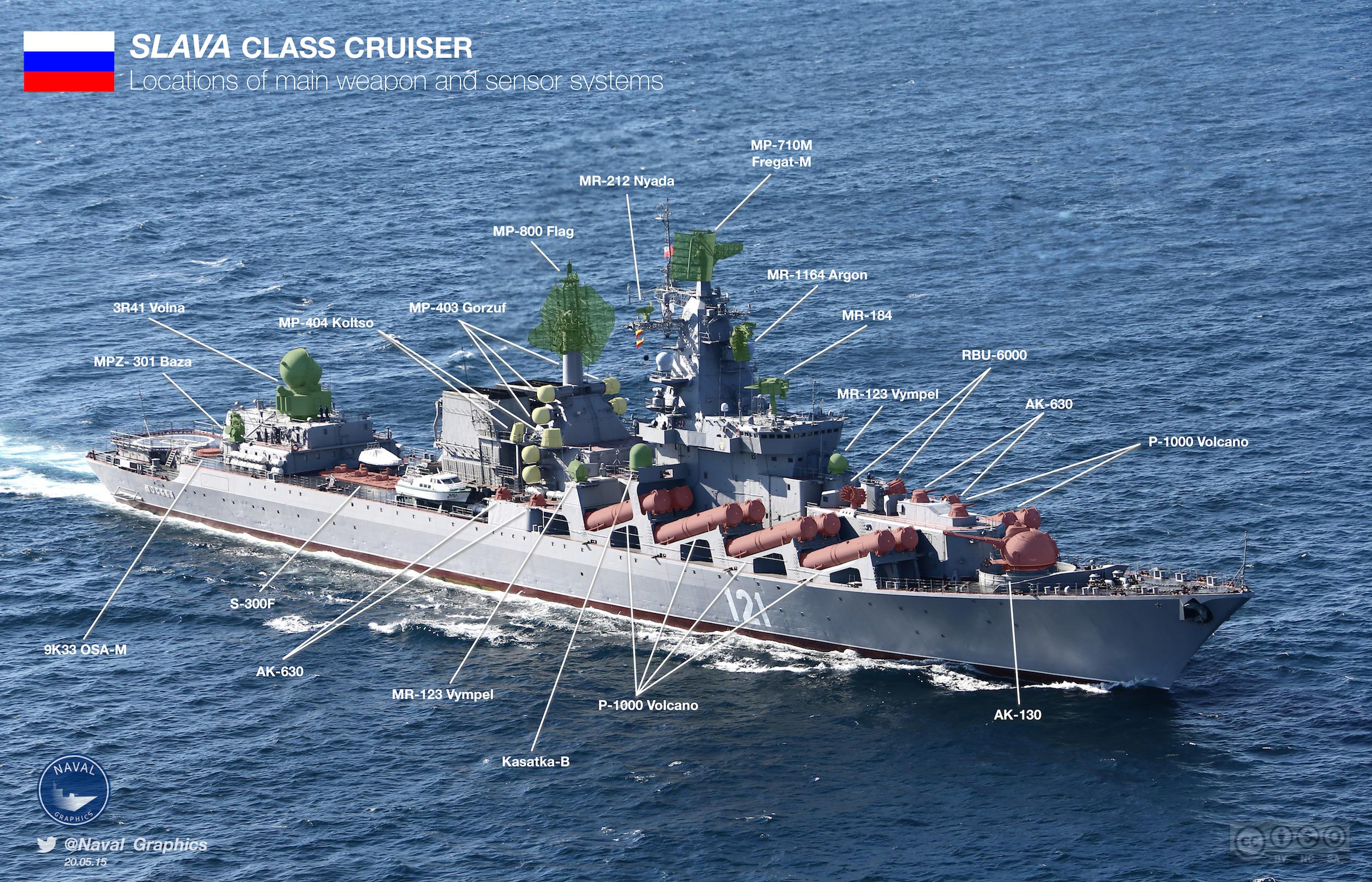

Nekem se tűnik hihetőnek.
Szervusz Balázs !
Elnézést ha nem leszek túl szakmai.
Szerinted egy "Neptun" méretű (átmérő 380mm) rakétát, milyen távolságból tudott volna érzékelni a "Moszkva" rendszere ?
Az látom laikusként is, hogy a hajó felépítménye okoz vak foltot a 3R41 radar számára is.
A 3R41 mekkora területet láthat be,mert ha jól látom szögben áll és felfelé néz,
tehát egy alacsony profilban közeledő cirkáló rakéta (elvileg végfázison 3m-10m) okozhat-e gondot az észlelésben ?
Az MR-123 és a MPZ- 301 radarokból több is van a hajón, de gondolom a teljesítményük kisebb,
persze a CIWS 4km-ről már tudja lőni a CM-et és az OSZA meg ennél is messzebbről,
bár ilyenkor az idő már nem sok ha 900km/h-val jön a CM.
1280px-%D0%A0%D0%9B%D0%A1_3%D0%A041_%C2%AB%D0%92%D0%BE%D0%BB%D0%BD%D0%B0%C2%BB_%D0%BD%D0%B0_%D1%80%D0%B0%D0%BA%D0%B5%D1%82%D0%BD%D0%BE%D0%BC_%D0%BA%D1%80%D0%B5%D0%B9%D1%81%D0%B5%D1%80%D0%B5_%C2%AB%D0%92%D0%B0%D1%80%D1%8F%D0%B3%C2%BB%2C_%D0%92%D0%BB%D0%B0%D0%B4%D0%B8%D0%B2%D0%BE%D1%81%D1%82%D0%BE%D0%BA%2C_2015-05-22-2.JPG
Tudom ezek csak wiki linkek, de elkezdeni a kutakodást, ha kell, nem rossz.
Szláva osztály
Moszkva cirkáló
3Р41​
С-300Ф «Форт»
Оса-М​
АК-630​
АК-630 és MR-123 Vympel​
МР-123-02/3 «Багира»
CHeWYlIWcAAVndq
Ui. egy kicsit kezdek belezavarodni a linkekbe

Ha az hallod, hogy a CIWS elkezd dolgozni, akkor "Az Életem" című fimnek az elején már peregnek visszafelé a számok.
4km-ről egy 900km/h-val haladó rakéta 16sec alatt ott van.

Hulyeseg. A hajonak 360 fokos felderitesi kepessege van. Raadasul tobbfajta kulon radarral. A bayraktar valazeg a radarhorizont felett kicsivel result puhatolva a cirkalo reakciojat. Amazing ha inditanak ra akkor a horizontal ala sulyedve kivedi. De ez nem jelenti azt hogy az oroszok a tobbi iranyba vakok letter volna.
