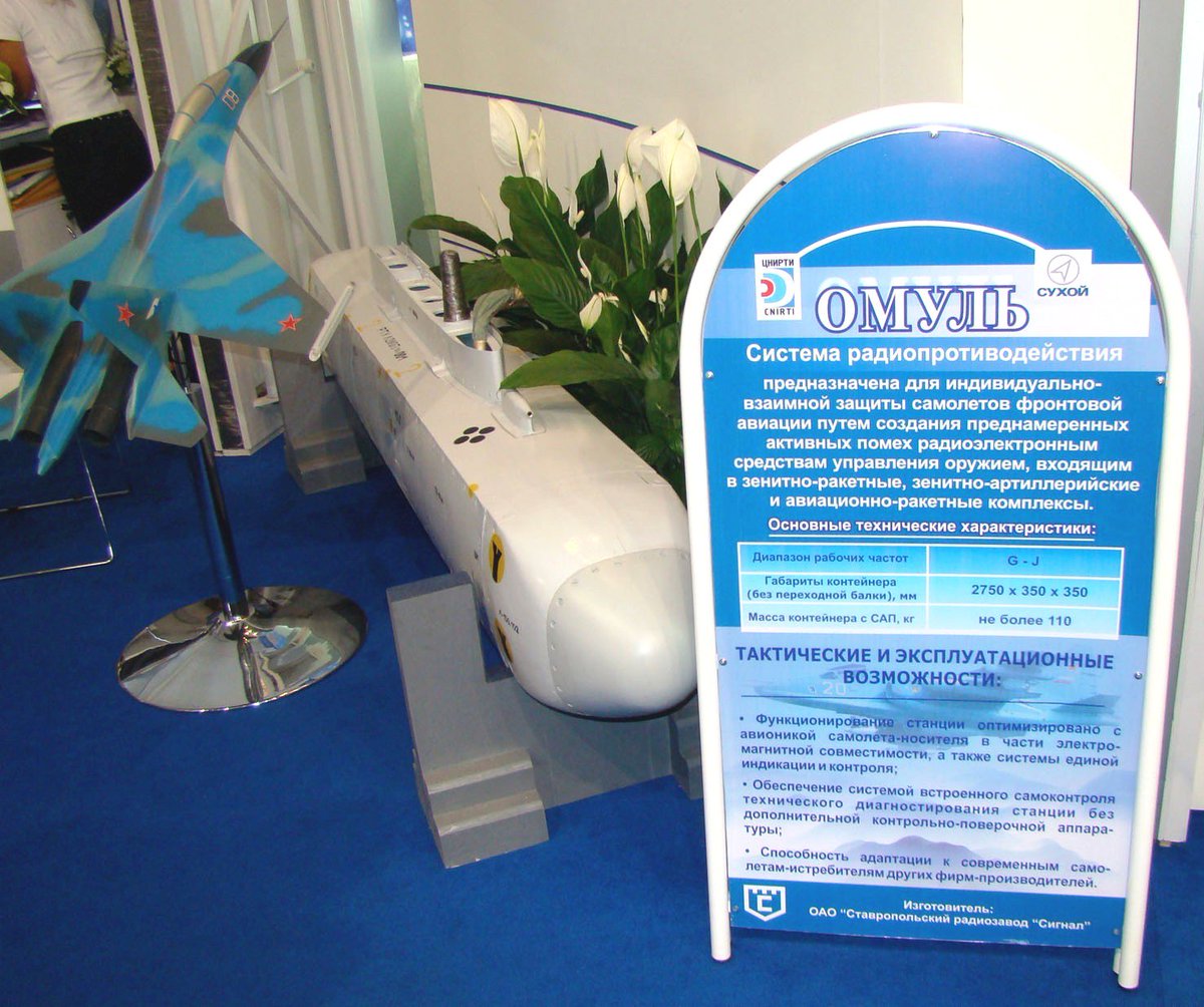

Kaptak mindkét szárny alá, valami elektronikát.
radar zavaró
