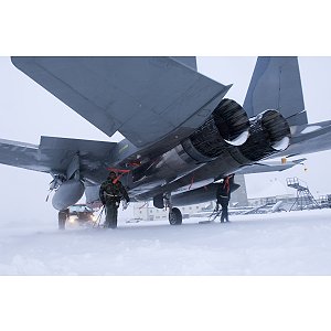

Kedves fórumtársak! Ne röhögjetek ki az amatőr kérdés miatt!
Egy repülő gépről készült képen, amikor nem vektorál a fúvócső, miről lehet megkülönböztetni a Szu-35Sz-t a Szu-27 modernizált verzióitól? Már a festésen kívül.
Azért kérdezem, mert mostanában a NET-et ellepték a 35Sz képek, ugyanakkor szinte eltűntek a korszerűsített 27-esekről készültek. Kezd olyan benyomásom lenni hogy:
- A: mindent 35Sz-nek néznek,
- B: esetleg a gyári javítás során a 27-esek is a 35Sz festését kapják,
- C: tényleg ennyi 35Sz készült, és kivonták a 27-es változatokat.

A SZU-35Sz-nek nincs pitotcsöve.

Egyszerű. Én ránézek és megmondom. Más az orrkúp, más a függőleges vezérsík teteje, más az oldalkormány felülete és más a festés. A 35Sz-en festetlen titánból van a vízszintes vezérsík első 2/3-a, egészen a tőtöl a törővégig. Más a hajtóműgondola. A 35Sz-en oxidkerámia a fúvócsövek belső bevonata, a Szu-27-esek egyeik példányán sincs ilyen. A Szu-27P/Sz/SzM és SzM3-asok egyikének sincs légiutántöltő csöve. A Szu-35Sz-en ott van a MAWS szenzora a kabin előtt, mögött és az orr alatt. A Szu-27-eseknek egykerekes az orrfutójuk, a Szu-35Sz-nek kétkerekes. A Szu-35Sz a földön jobban lógatja az orrát, kevésbé daliás, kissé elnehezült a tartása.
Itt vannak egymás mellett:
Aki ezt elsőre, fél mikroszekundum alatt nem tudja észrevenni, az kap egy feketepontot.

Kösz! Megint tanultam valamit.

A kettő baloldali az újabb gép? Mert a leírásod nélkül és azért igen sokáig eltöprengtem volna és a kabin színe az, ami nekem elsőre feltűnő, aztán a futók. Levegőben még nehezebb a megkülönböztetés.

Nem, mind a három vadonat új. Bal kettő Szu-35Sz, a jobboldali az egy Szu-27SzM3. De komolyan mondom, nézd meg a vezérsíkot, orrfutót, töltőcsönkot, orrkúpot... bla-bla-bla le ne írjam már mégegyszer. :)
