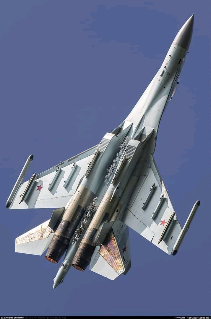

Vityazi Szu-35Sz az égre tör.
Az AL-41F-1Sz hajtóművek tolóereje az alap AL-31F-hez képest egy tonnával lett nagyobb maximál rezsimen, de két tonnával több forszázson! Vagyis csak a gázturbina alapos átszabásával, a nagyobb átmérőjű kisnyomású kompresszorral, a magasabb gázhővel a teljes tolóerő csak egy tonnával emelkedett volna, de az utánégetőrendszer is erősebb lett, ami miatt ezen a típuson az utánégetés megindulása még akkor is érezhetően nagyobb seggberúgás embernek és gépnek egyaránt, ha közben a sárkány is nehezebb lett.
