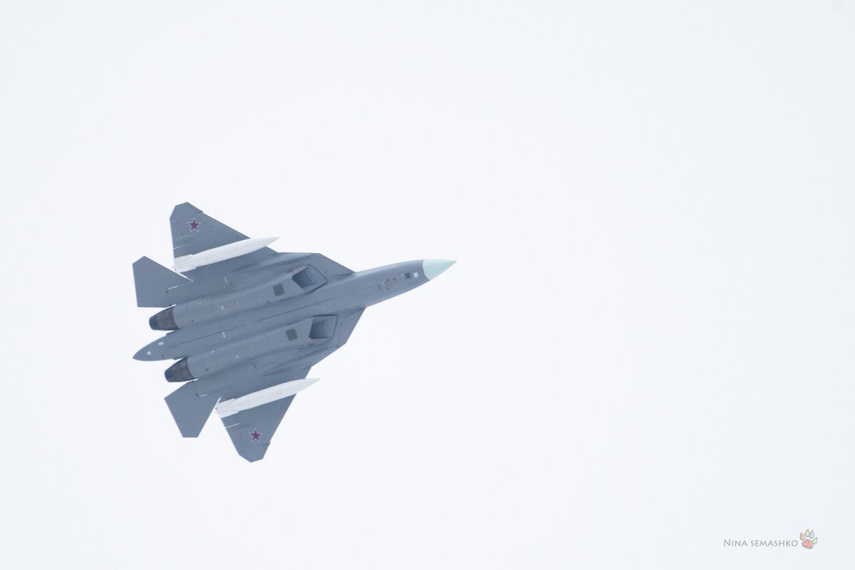

A 9. repülési protó, amely részt vett februárban a szíriai "bevetésen".Eltüntették a gép oldalszámát (511), de kapott RF-81755 regisztrácós számot. Zsukovszkijban, 2018. március.
Meg kapott 2-2 fegyverfüggesztő gerendát a szívócsatornák alatt!! Most már legalább azt is tudjuk, hova lehet még függeszteni ezt-azt külső fegyverzet-elhelyezésnél (azt már korábban a póttankos fotókból is tudhattuk, hogy a szárny alatt is van függesztési csomópont).

A szívócsatorna alattiak is régebbről ismertek voltak:
First_pictures_of_Russia_s_T_50_PAK_FA_fighter_fitted_with_air_to_surface_weapons_640_002.jpg
