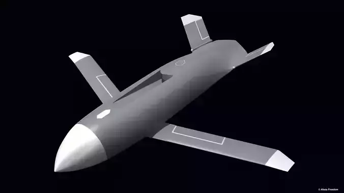

Készül egy kis méretű siklóbomba , álló és mozgó célok ellen
Úgy néz ki hogy ez lesz az oroszok GBU-53-sa. sokkal kisebb lesz mint a GBU-39 és drónokra és a szu-57 belső fegyverterébe lehet majd helyezni .
