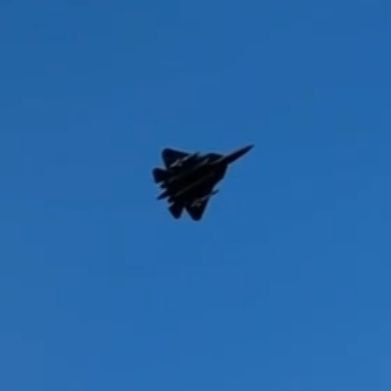

https://x.com/clashreport/status/1847921788119863706
GaUi4FyWsAA97ko
Su-57-es két Kh-59M2A -val, külső függesztéssel, a cikk szerint bevetésen.
Reactions: Öregtankos
