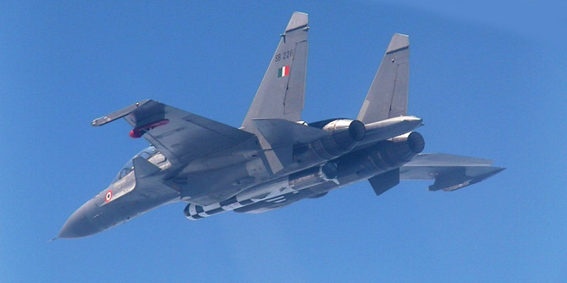

Új fegyverek, új IRST! Saját kézbe vették az indiaiak a Szu-30MKI flottájuk modernizálását​
Azért nem semmi hogy másnak kell modernizálni a gépet !
Reactions: gacsat
