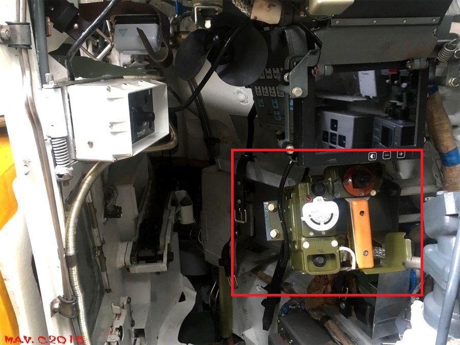

Az lenne a kérdésem, hogy a T-80BVM-nél a parancsnoknak TKN-3M figyelőműszere van, mint a T-64/72 változatoknál, illetve korai T-80-as változatoknál, vagy TKN-4Sz kombinált irányzó és figyelő műszere, mint a T-80U-nál? Vagyis csak célt keresni és kijelölni tud a kommangyir, vagy irányozni is?
Az világos, hogy - akár csak a T-72M3-nál - a Szoszna-U-t használva célozhat a löveggel, és képes az automata töltőt is vezérelni, de engem az érdekel, hogy az optikáját mire tudja használni, és képes-e felülbírálni az irányzót szükség esetén. (Illetve helyettesíteni a harcképtelenné válása esetén.)

A parancsnok sem a B3-ban sem a BVM-ben nem tudja kezelni a SOSNA-U-t, csak látja a képét egy kis monitoron. A BVM-ben TKN-3M van a parancsnoknak, de beépítették a TKN-4-hez tartozó Jostick-ot így képes tüzelni a parancsnok (piros négyzetben).
A T-72M3-ban is ugyan ez a kezelőszerkezet van a parancsnoknak. Csak irányzéka nincs. És pontosan a Szoszna-U képe segítségével tud célozni, hiszen a figyelőműszere nem irányzék. Vagy mit használ?
A SOSNA U képének látása nem egyenlő a kezelésével.
Nekem is ez a problémám, de akkor hogyan céloz? Optikai irányzéka nincs.

Én ezt úgy értelmezem, hogy a Szoszna-U képe alapján céloz. Gondolom ugyan így kellene működnie a T-80BVM-nél. Más elképzelésem nincs. Illetve az megmagyarázná a dolgot, ha TKN-4Sz lenne berakva neki.
A TKN-3M-el tud nagyjábból célozni.
Hát... Nem tudom. A TKN-3M-el megtalálja a célt, párhuzamosítja a tornyot a figyelőműszerrel, aztán a kezelőszerveivel tölt és lő? De akkor minek a hüvelykujj joystick? Én úgy képzeltem - ami persze lehet, hogy teljesen téves - hogy a kezelőszerveivel addig mozgatja a tornyot és a lövegcsövet, amíg a Szoszna-U képernyőjén a keretbe hozza a célt hőképét, aztán lőhet. Elvileg 1.500 méterig a lövedék pásztázza a célt, a távolsággal nem kell foglalkoznia. (A lézertávmérőt amúgy sem tudja használni.) Nekem egyik módszer sem képtelenség, csak nem hiszem, hogy az orosz mérnökök ne tudtak volna jobbal előállni. Ez nem célzott tűzvezetés, hanem saccra lövés. Állóhelyből álló célra még csak - csak összejöhet, de mozgás közben, vagy mozgó célra... Igaz, hogy csak kisegítő lehetőség...
Amerre néz a parancsnok optikája odafordítja a tornyot (fontos, hogy kizárólag horizontálisan történik a dolog, vertikálisan nem, tehát elég nagy a korlát) 1 gombnyomásra a Jojstic-al. Azt kell látni, hogy a parancsnok tűzvezetésének képessége maradt a 80-as évek színvonalán annyival kiegészülve, hogy látja a SOSNA U képét. Igen, nagyon jól látod, hogy ez még a 80-as években is megmosolyogtató hunter killer képesség volt ahhoz képest amit a nyugati harckocsik tudtak.
