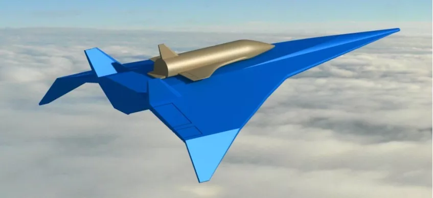

Valami ilyesmit képzelj el.
Az egész felszerelés alatt értem pl az egész labort, amit feljuttattál. Az amerikaiak elővették és nagyon úgy néz ki, hogy szeretik, csak annyira titkos, hogy nem tudjuk mit visz magával. A másik, hogy megnehezíti ennek kifűrkészését az a tény, hogy a küldetés végeztével vissza is hozza.
Ja, ez ilyen makett méretben ok, de mekkora hordozó kell majd egy ténylegesen használható modellhez?

Arról nem is beszélve, hogy egyelőre sehol a hiperszonikus hordozó.
Igen, mert most végezték el a gyakorlati kísérletet modellekkel, hogyan is válnának szét a világűr határán. Ugye volt a szélcsatorna teszt. Most meg a gyakorlati modellekkel, ami úgy tudni, hogy sikeresen leszállt.
Tehát a hordozójásművet a tesztek tapasztalatai alapján fogják majd megépíteni.

De minek? Az X-37B kínai megfelelőjét ugyanúgy fellőhetik hagyományos hordozórakétával mint az eredetit.
Szerintem nem valószínű, hogy ebből a hordozógépes dologból lesz valami, nem véletlenül tettek le róla az amerikaiak és az oroszok is.
Egy hiperszonikus repülőgép megépítése sokkal nagyobb technikai kihívás, mint egy ilyen zseb-űrsiklóé.
Lehet, hogy építenek egy SR-71-et (vagy SR-72-őt??) és annak a hátáról indítják a saját X-37B-jüket.
Hát, pár év és többet tudunk majd. Lehet valamivel nagyott taktikai rugalmasság van a dologban, mint hagyományos rakétával.
De értelmezhető méretű ursiklohoz hatalmas hordozó kellene, az meg hogyan lenne gazdasagosan hiperszonikus sebessegre gyorsithato? Egyaltalan en ketlem, hogy ez az egesz rendszer mukodhetne.
