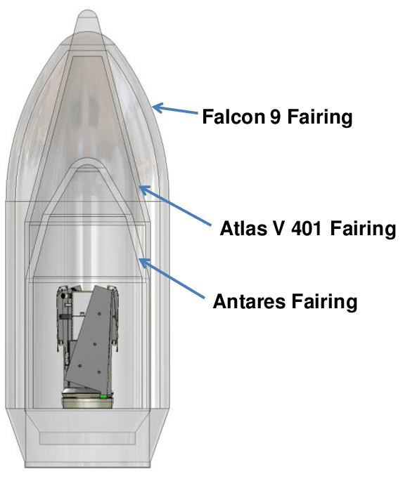

Persze, csak vegyük már figyelembe, hogy a F9 fairingje viszonylag kicsi, egyes műholdak be se férnének alá, hiába bírná el súly alapján.
Baseline-SEP-TDM-Space-Vehicle-is-Accommodated-in-Multiple-Launch-Fairings-Antares-and.png
A complett Antares belefér az F9 Fairingbe, és ugye onnan indult a dolog hogy a Cygnusnak kerestünk alternatívát amíg bele nem kezdtél okoskodni, és idekeverni az Atlast.
Illetve maga a Centaur egy sokkal pontosabb upper stage, mint a F9 upper stageja. Ez sokat dobhat a latban, hogy mennyi üzemanyagot kell utána a pályára állított műholdnak elégetnie. Azt se felejtsd el, hogy sokkal hatékonyabb a hydrolox miatt, vannak pályák, ahol egy Atlas V-Centaur teljesítményben simán felülmúl egy Falcon Heavyt is, hiába tudna az papíron 3x annyi súlyt felvinni LEO-ra. Vagy ott van az a képesség, hogy menet közben képes újratervezni a pályát, hogy ha úgy látja a rakéta, hogy valamivel jobban teljesített, ezáltal szintén spórolva a műhold üzemanyagát. (=> hosszabb élettartam.)
Ez mind baromi szép, csak rohadtul nem számít a cargo Cygnus pályára állításánál, amit mint tudjuk egy szilárd hajtóanyagú upper stage is kényelmesen elvégzett.
Azért remélem az megvan, hogy azért, mert ki lett matekozva, hogy kb. mennyi teljesítménye van a Castor 30-nak, és eszerint állították le előbb vagy utóbb az Antarest, AZTÁN a Cygnus meg saját üzemanyagából fixálta a pályáját? És ha már az a téma, hogy hogyan boostoljuk újra az ISS-t, akkor talán nem jelenteném ki ekkora arccal, hogy "rohadtul nem számít", mennyi üzemanyag marad a Cygnusban.
Egyébként meg bravo, idecibáltad az Antares 110 fairingjét, csakhogy az Enhanced Cygnus az 135 cm-rel hosszabb.
Olyan érzésem van, hogy direkt nem akarod érteni amit írok.
Mivel eddig nem olvastam tőled, megelőlegzem, hogy csak ártatlan félreértés ez a csörte, és nincs baj az értelmi képességeiddel.
A Cygnusnak kerestem alternatívát
Az Ariane62 kapcsán megemlítettem, hogy képességben és még árban is alkalmas lenne az Antares leváltására amire te elkezdesz dobálózni azzal hogy miért nem mérvadó a standard ár amivel csak azt bizonyítod, hogy eddig nem olvastad a topikot és csak osztod az észt,
Post in thread 'Űrkutatás' https://forum.htka.hu/threads/urkutatas.1156/post-1070847
idekeverted a kifutó Atlast aminek gyakorlatilag már nincs relevanciája.
Amit az Atlas upper stage-ről irsz igaz, csak, az esetek döntő többségében nincs szükség az extra képességre, és erre írtam, hogy ugye még a szilárd hajtóanyagú fokozat is ellátta a feladatát.
És igen, rohadtul mindegy amit írsz a Cygnus üzemanyag szintje kapcsán is, hiszen a jövőben nem az Antares pláne nem az Atlas fogja felvinni.
Tedd fel magadnak a kérdést, befér-e a Cygnus a SpaceX fairing alá? Segítek, Fairing-el együtt beférne.
