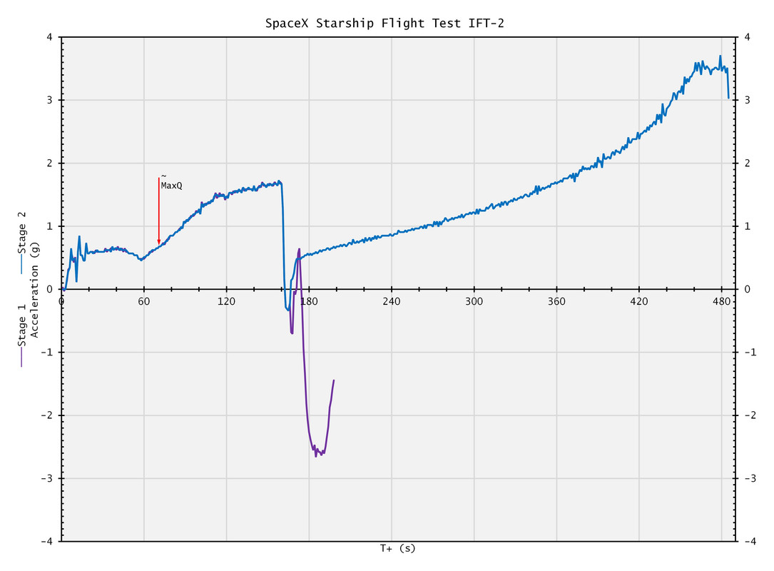

Ok, de akkor miért ment volna az összes hajtómű a levállás után, amikor elvileg már felfelé álltak a Booster hajtóművei?
Most, hogy egyre több, adatok alapján kalkulált elemzés is készült már, még jobban megerősítve látom a korábbi negatív G okozta teóriát.
A sebesseg visszaesés a szétvállaskor normális jelenség, de a Hot stage miatt itt a másodperc töredéke alatt kapott egy hatalmas ütést a szerkezet. Mínusz 2.5-3 G lépett fel. A közel üres tartályokban ekkor még több tonnányi üzemanyag/O2 volt, aminek kinetikus energiája hasonaltos a szerkezetével. A szeparációt ha nem is okozott kárt a Boosterben a folyadèkok minden bizonnyal Igen.
A folyadèkok dinamikája a hajtómű tudományban is ismert a Hidraulikus sokk, vagy Fluid-hammer. Ez a jelenség általában akkor fordul elő, amikor egy szelep hirtelen bezár a csővezetékrendszer végén, és nyomáshullám terjed a csőben.
Itt a üzemanyag rendszerben hirtelen keletkezett negatív G során először felgázosodhattak a csövek, majd a visszacsapodó több tonannyi folyadèk nyomáshulláma szétcseszte a szelepeket. (ugye a folyadèkok szinte csak alig osszenyomhatóak). De a nyomáshullám vegigment rajtuk. Ahogy Scott is említette hasonló hiba volt a veszte a Szovjet N1 negyedik tesztjének is. Ugye ott is Hot Staginget használtak.

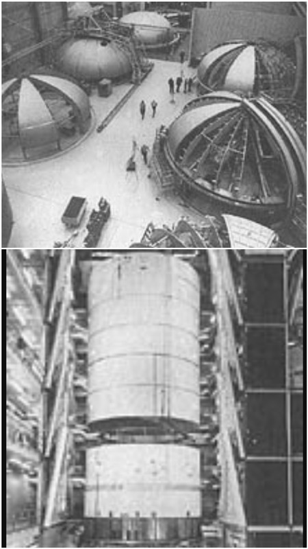

Speciel ez a raketa technológia túlmisztifkiálása, ès a kétkezi technikusi melós alábecsülése. A repülőgép/rakéta ipar-gyártás èrdemben abban különbözik a mosógép gyártástól, hogy mivel szélsőségesebb tartományra tervezik az eszközt alkalmasint egzotikusabban anyagokat használnak, kisebb toleranciával, nagyobb minőség biztosítással/ellenőrzéssel.
Ráadásul az olyan anyagok használata mint a lemez acèl már nagyon jól ismert megmunkálása, tulajdonsága, mint mondjuk egy szenszálas anyag. +Még jobban is ellenőrizhető.
A SpaceX is hegesztő robotot használ a fő szegmensek illesztèsénél.
Egyébként az Acél ötvozeteknek rendkívül jó az anyag tulajdonsága, és jól javítható is.

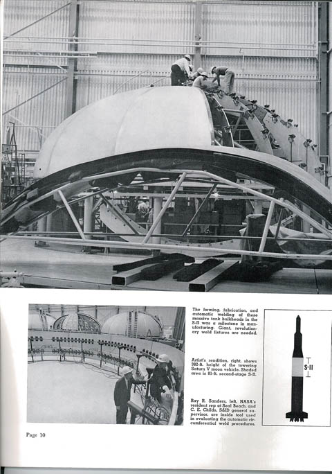

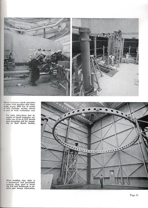

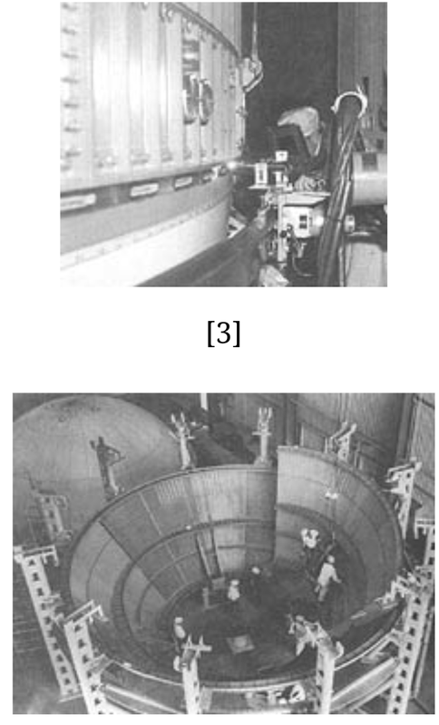

Ja, megsúgom a Szaturn rakétát is hegesztettèk, és kapaszkodj meg, az egyik legjobb hegesztő mérnök nő volt!
Lám hasonló szegmensekböl állították azt is össze;
A gyűrűket ott is robotokkal hegesztettèk állandó emberi felügyelet mellett, de a komplexebb ívű részeket mint pl a hajtómű egyes eleme kézzel hegesztettèk, ès Igen flexeltèk.
Csak ugye ezek nincsenek benne a kollektív tudatban.
A lényeg, nem ezzel van a gond, illetve szerintem a koncepció is jó.
nagyobb probléma lehet, hogy Musknak aligha van aki ellent tud mondani, illetve a munka terhelés és morál is elég durva ahogy hallani. És szerintem lehet fejlesztési lépcső amit nem éri meg átugrani-kihagyni.
