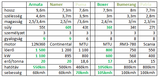

A nyers adatok alapján én így osztályoznám korunk három-három legjobbnak tekinthető lánctalpas és kerekes IFV/APC-ét:
Páncélzat tekintetében a legjobb a Namer és a Boxer
A teljesítmény szempontjából az Armata/Namer és a Boxer visz mindent.
Hatótáv tekintetében az Armata és a Boxer
Sebességben pedig a Puma és a Boxer.
A Leopard 2A7+ teljesítménye 17,7kW/t, sebessége 68kmh, míg hatótávja 400km. Mindhárom lánctalpas IFV dinamikusabb, gyorsabb és nagyobb hatótávval rendelkezik, így alkalmas lenne követni a harckocsit. Ez alapján én a Namer/Boxer párost választanám, mivel sajnos az Armata nem elérhető és nem is kiforrott technika, míg a Namert már jóideje alkalmazzák a zsidók. A Boxer meg mindent ver, ez nem kérdés!

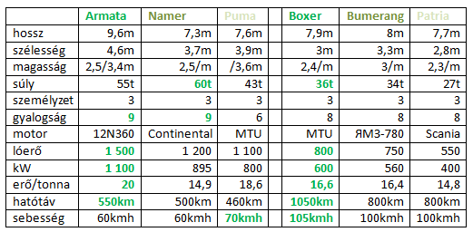

Alapból belefutottam a táblázatodban egy rontott matekba.(Puma erő/tonna)
A Leopard 2A7+ teljesítménye 17,7kW/t, sebessége 68kmh, míg hatótávja 400km. Mindhárom lánctalpas IFV dinamikusabb, gyorsabb és nagyobb hatótávval rendelkezik, így alkalmas lenne követni a harckocsit. Ez alapján én a Namer/Boxer párost választanám.
Igazából a namer esélytelen itthon beszerzésre, de kíváncsi lennék amúgy a rendes HIFV verziójára majd ha teljesen végeznek vele.
