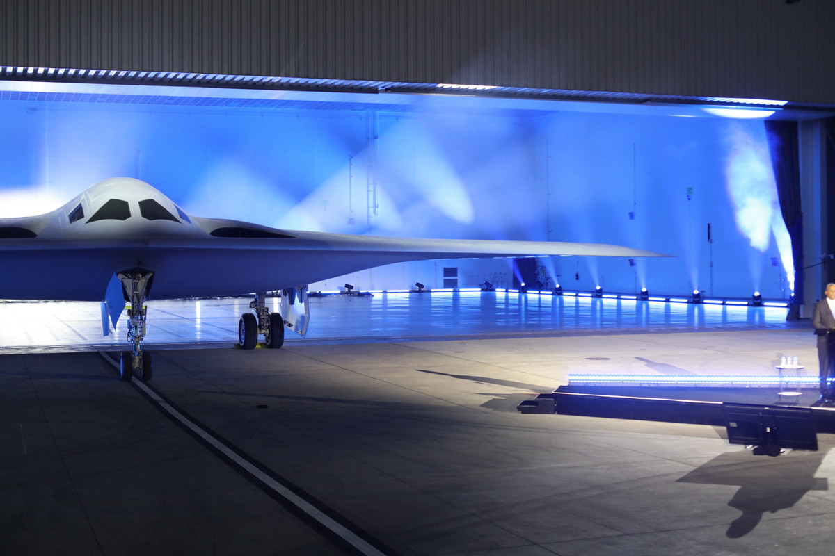

Azért ment a para, hogy megint megfotózzák a gép farát, taktikusan hangárban hagyták a végét :D
Viszont úgy tűnik bevált a subsonic LO profil, nem lett valami hiperszonikus vas, az valszeg a rakéták sajátja marad, a repülőgépek a sebesség helyett a range/endurance vonalra orientálódnak továbbra is. Stand off túlterheléses szórásra siklóbombákkal/CMekkel tökéletes lesz.
Várjuk a kínai verziót...

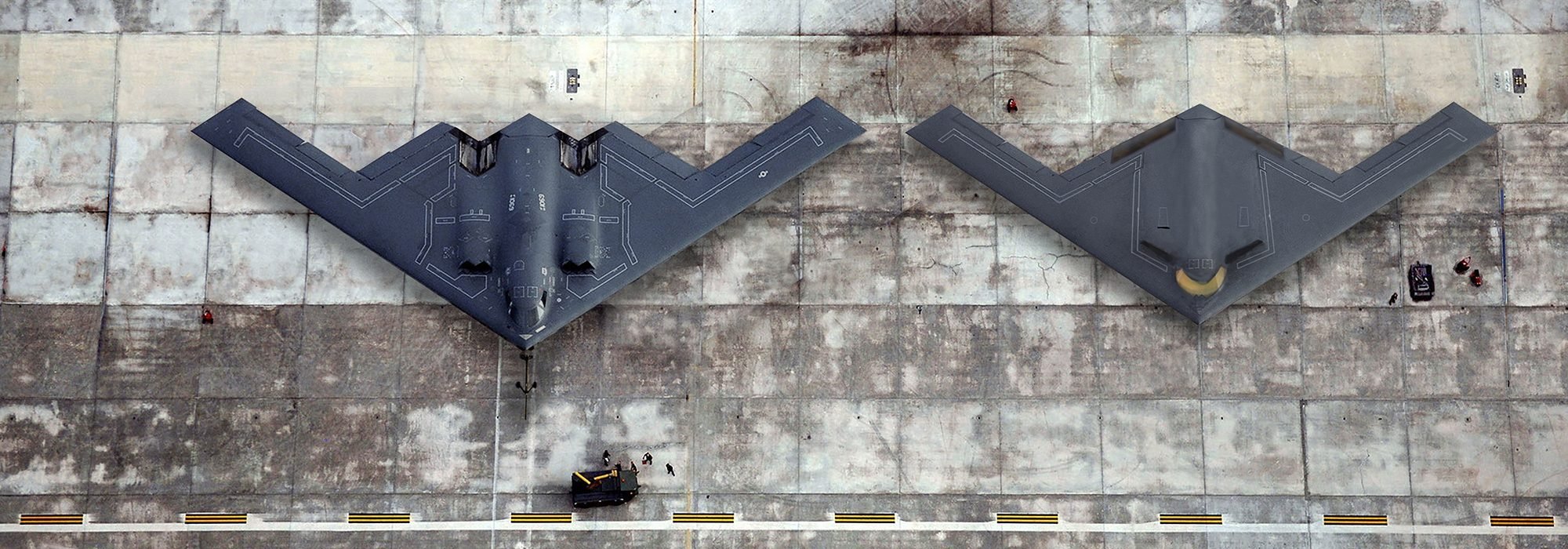

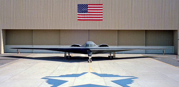

Kerestem a referencia pontokat, vegül a szegmenses hangár ajtóból indultam ki a méretet illetően.
A B2 mindkét oldalon kb. a szegmens feléig kilóg;
Ezzel szemben a B21 kb pont a szegmens kezdetéig ér csak;
A B2 szárnyfezstáv 52m ami stimmel a képen a 6×10m hangár ajtóhoz viszonyítva 5 szegmenst tesz ki. (Fél ajtonyimarad mindkét oldalon)
A B21 valamivel kevesebb mint 4-et tehát szerintem 40m körül kell legyen, inkább alatta. Azért kicsinek ezt se mondanám.
Ez a fotó gyanús, hogy Photoshop. A szín kapásból nem stimmel, a gép még aligha hagyta el a Palmdale gyárat, ez meg a burkolat alapján máshol készülhetett. A fülkét borító aranyszínű izéről nem beszélve.

Egy USAF-prezentáción (a B-2-t üzemeltető 509 BW egyik tisztjétől) alapuló méretügyi fejtegetés. Ha gép előtt leszek, lemérem.
