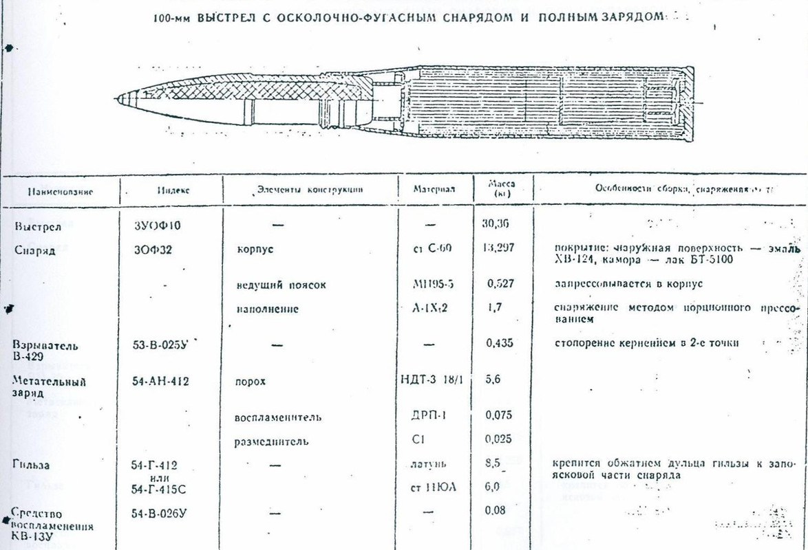

Mit is akarsz ezzel mondani? Mert kerek perec oda van írva, hogy 250m/s a lövedék kezdősebessége (a normál 100-as gránátnak amit pl a T-55 is használ 900m/s) és a képeken tisztán látszik, hogy milyen kicsi a gránát.
Abba bele sem mereg gondolni, hogy ezt : "The cartridge includes a 3OF32 HE-Frag shell directly transplanted from the 100mm 3UOF11 cartridge" úgy fordítottad, hogy azonos a két lőszer...
Dehát hogy is fordíthattad volna hibásan, hisz értesz hozzá és fordítás nélkül is tudod, hogy nem az egész lőszer csupán a lövedék azonos (ahogy az le is van írva) és nem csak totál fogalmatlanul beszélsz itt hülyeséget össze vissza.
Az a rossz hírem, hogy a 2 ugyan az :D
A súlykülönbség a hajítótöltetnél van, ha jól olvasom.
A BMP-esetén 18.1 kg és 15.6 kg.
A T-55 esetén:
3OF32 teljes súly 30 kg, ebből a gránát 15.6 kg.
Források:
Tudod ezért repül gyorsabban a T-55-ös gránátja ez meg ezért tetű lassú.
Mivel mind kettő gránátnak 3OF32 a típusjelzése így esélyes, hogy ugyan az a két gránát, csak a lőportöltet más.
Meg a szövegben is ez szerepel.
A fentiek tükrében megint te beszélsz hülyeséget, ahogyan sunnyogsz az M2 vs. Marder ügyben is :rolleyes:
Szóval érdekelne az álláspontod, hogy ugyan azzal a gyári gránát kóddal ugyan úgy 100 mm-s űrméretben, vajon ugyan az -e a két gránát :rolleyes:

Fejezd be mert nem értesz ehhez sem.
Ez a 2A70 ágyú 3UFO17 lőszerének metszete:
Ez itt a D-10T ágyú 3UFO10 lőszerének a metszete:
Segítek, ha magdtól nem tűnne fel a különbség: a két lövedék azonos méretű hisz azonos típusúak, ellenben a hüvely hosszával ami a BMP lőszerénél töredéke a T-55 lőszerének, hisz így érték el a kezdősebesség csökkenést.
A lövedékük azonos nem a lőszerük.
Tudod, hogy mi a különbség a lövedék és a lőszer közt? Tudod, hogy mi a különbség cartridge és ammunition közt?
A 100mm-es 2A70 ágyú lőszerének neve az 3UFO17 ami 3OF32 nevű lövedéket lő ki.
A 100mm-es D-10T ágyú egyik HE lőszere a 3UFO10 ami 3OF32 nevű lövedéket lő ki.
Ennél jobban lehetetlen a szádba rágni...

Mondja ezt az a csávó aki nem tudta, hogy a két gránát azonos csak a kivető töltet más :D
És miután leírtam neked, ez alapján utólag okoskodsz, hogy ezt mindig is tudtad :rolleyes:
Csak ha ez így volt akkor minek vitattad el a BMP-3 tűzerejét? Jah, mert akkor még nem szóltam erről és nem tudtad....
Elképesztő egy brigád vagytok. XD
Ne csodálkozz, hogy nem tudlak titeket komolyan venni.
Csak, hogy mindenki értse, igen, a BMP-3 a T-54/55-ös repeszgránátját lövi ki, csak lassabb sebességgel, mert gyengébb kivetőtöltetet használ.
E miatt a teljes lőszer hossza kisebb a BMP-3 esetén. De a romboló ereje a BMP-3 ágyújának megegyezik a T-55-ös ágyújáéval.
