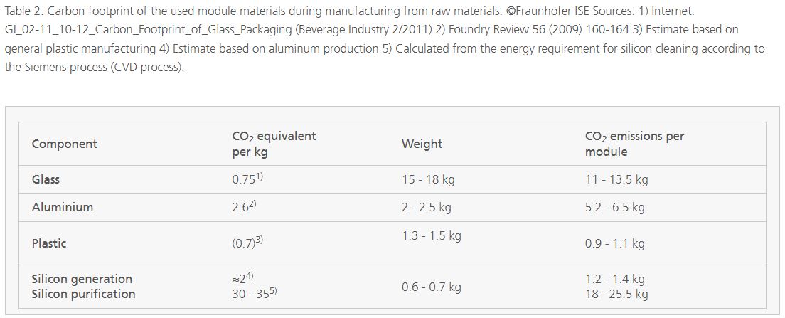

Pedig ha az atomerőmű pár száz köbméternyi veszélyes hulladékába belekötnek, akkor a napelemek több millió köbméterébe is bele kellene.
Németországban 45 GW-nyi kapacitás van napelemekből. Egy napelem átlagosan 250 W-os és kb. 10 kg. Kis számítással ki lehet számolni, hogy kb. 180 millió darab napelemet szereltek fel, ami kb. 1,8 milliárd kg, 1,8 millió tonna veszélyes hulladék! Ez ki fogja eltüntetni majd 20 év múlva?
Na ez az igazi "környezetvédelem"!

A napelem újrahasznosításról volt egy cikk, igaz majd 3 éves de pár adatot kb-ra odaírtak azért
Japan tries to chip away at mountain of disused solar panels November 08, 2016
"PV Techno Cycle, . ...... egy oszakai székhelyű ipari hulladékkezelő céggel. Célul tűzte ki, hogy három év alatt 50 000–100 000 panelt dolgozzon fel, 80% -át újrahasznosítva, a fennmaradó részt pedig újrafelhasználni. Célja, hogy 500 millió jen (4,8 millió dollár) árbevételt generáljon."
"Toshiba Environmental Solutions olyan technológiával rendelkezik, amely elválaszthatja a napelemeket az üvegtől. Eddig körülbelül 30 000 napelemet újrahasznosított és havonta körülbelül 3500 panelt képes kezelni, vagyis körülbelül 44 tonna."
"A NEDO célja, hogy elősegítse az olcsó technológiákat a napelemek hulladékainak feldolgozására. Azt akarja, hogy a költségeket kevesebb, mint 5 jen / watt értékre csökkentsék a 2018. pénzügyi év végéig. Ez 1000 jenre számít egy 200 wattos panelen, kivéve a szállítási költségeket." (1000jen most kb 10dollár)
forrás link
Innovation Is Making Solar Panels Harder To Recycle Sep 4, 2018
"Az Országos Megújulóenergia-laboratórium szerint az Egyesült Államok napi 7 millió font napelemeket telepít, olyan ütemben, amely a telepített kapacitás tekintetében az országok közül csak a negyedik helyet biztosítja. Ezeket a paneleket az elmúlt 30 évben építették, ami előrejelzi a hatalmas újrahasznosítási igényt az elkövetkező évtizedekben"
"Jelenleg az újrafeldolgozás költsége magas, különösen a hulladéklerakókhoz vagy más lehetőségekhez viszonyítva" - mondta.
Heath szerint nem végeztek átfogó tanulmányokat a különféle életciklus-forgatókönyvek költségeiről - mondta Anath, de anekdotikusan azt állította, hogy úgy véli, hogy modulonként 10–20 USD kerül újrahasznosításra, és ezt a költséget a tulajdonosnak kellene megfizetnie. A hulladéklerakók ártalmatlanítása sokkal kevesebb, de az államtól függően eltér, és a hulladéklerakás nem mindenhol lehetséges. "Egyes államokban a hulladéklerakók illegálisak; másokban ez még mindig legális. A PV panelek bizonyos helyeken veszélyes hulladéknak minősíthetők, másutt pedig nem."
forrás link
"Új létesítményünk megnyitásának megünneplése céljából elfogadjuk a napelemeket, hogy újból újrahasznosíthassuk, korlátozott ideig, bevezető áron, amelyet napelemenként csak 25 dollárért számolunk fel. FOB az arizonai létesítményünk."
forrás link
Value of Recycling PV Modules, Market Size and Need for Design for Recycling May 22, 2017
pdf link
DUPONT GLOBAL PV RELIABILITY 2018 Field Analysis
"2018-ban a megfigyelt modulhibák aránya 22,3% volt."
pdf link
Fraunhofer ISE
forrás link
forrás link

A fentebb linkelt 2018 DuPont-os értékelést olvasta valaki ?
Ha jól értem az általuk átnézett napelemek 22,3%-a hibás volt (defect), ez mit jelen azt, hogy cserés vagy még eldöcög valameddig , de nem húzza ki a 30+ évig ?
Ha cserés az borzalom, mert akkor 5 év alatt lekel cserélni egy teljes naperőmű parkot vagy mi ?
Persze a hibák többnyire a forróégövi száraz klímára koncentrálódnak és logikus hogy a saját termékeiket fényezik, de nem semmi számok, még ha magyarosan mondva "csak a fele igaz" is az egésznek.
link 2019
Itt van még az NREL is pl a "2018 PVRW Proceedings" pdf-jük szolid 1242 oldalas
NREL link
