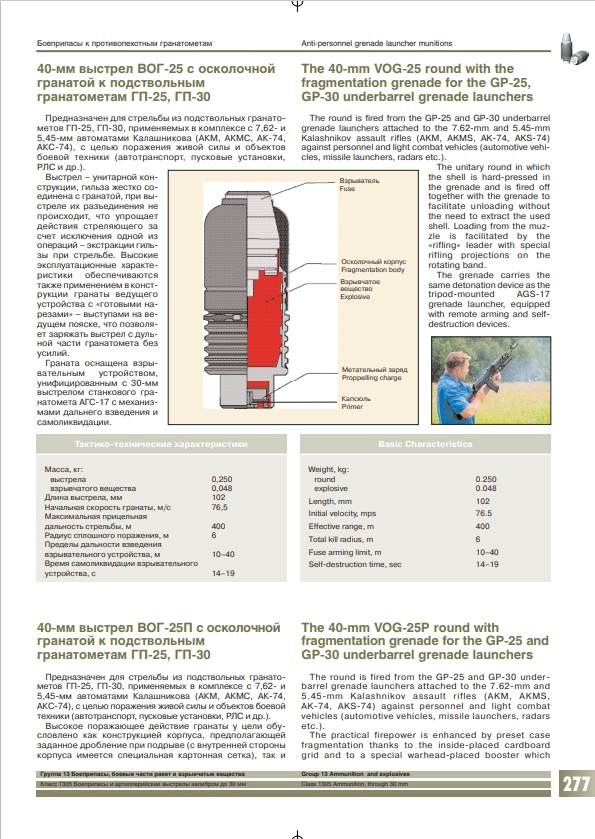

Másképpen gondolom.És terveztek 40milis gránátot is.Magát a vetőt licencben gondolták.
Táhát úgy gondolták,hogy egy rajban lenne egy 40milis csőalatti,égy LT és egy kézi HSN vető.És minden egyéni fegyvernek alkalmasnak kéne lennie puskagránát inditására.Nem vagy-vagy,hanem és.A fegyverfajták kiegészitik egymást.
Az RPG-7 modern hk-k ellen is hatásos duálfejének kicsi a lőtávja,igen hosszú és nehéz.A kezelhetőség határán van.
CG tandem fejes gránátja ugyanez pepitában.Könnyebben kezelhető,de kisebb is a teljesitménye.Modern tankot szemböl az sem lő ki.És bár van hozzá csökentett kifúvású gránát,annak is kell pár méter szabad tér.A gránátok málházhatósága szintén korlátos.Drága.Maga a vető is csak mint HSN vető kicsi,de mint kézifegyver,már nem annyira.
Hiába,semmi sem tökéletes.
LT elvileg bármelyik karabély jellegű fegyverre felszerelhető lenne.Maga a vető kicsi és könnyű,nem akadályozná a karabély rendes használatát különösebben.Használaton kivül lényegében egy némileg nehezebb elülső markolatként funkcionálna.Tűzkészé tétele egyszerű és gyors.Csak rá kell hűzni a gránátot,és kész.100-150méterig alkalmas lenne közepesen páncélozott célok leküzdésére.Szük helyekröl,kicsi zárt terekböl,szinte bármilyen lőhelyzetböl rejtetten inditható.Városharchoz ideális.Termobár fejjel 100méterről az ablakon belőve kitakaritana egy egész lakást.Olcsó.Nyilt terepen meg kb ugyanarra lehetne használni,mint az LRI-t.Mai elektronikai szinten az sem lenne nonszensz,hogy a shrapnel közelségi gyújtos legyen.Vagy végfázis irányitású.Mondjuk egy ilyen gránát már aligha lenne olcsó.De 60milis aknagránáthoz már régóta van közelségi gyújtó.Izraeliek meg fejlesztenek 60milis gránáthoz olyan utolag becsavarható orrgyójtót,ami ugyanúgy végfázisirányithatosági képességet adna a kicsi aknagránátnak,mint amit a nagyobb 122(152(155milis gránátoknál már megcsináltak.
Szóval én nagyon is látok fantáziát a dologban-csak rendesen ki kéne fejleszteni.
És pont az a baj,hogy nem lett se ez,se az,se semmi.Ami kész volt,az se kellet.Lásd Vasziljok.Ez meg az alapkutatás szintjén megrekedt.Ahogy a 40milis gránátfejlesztés is.
