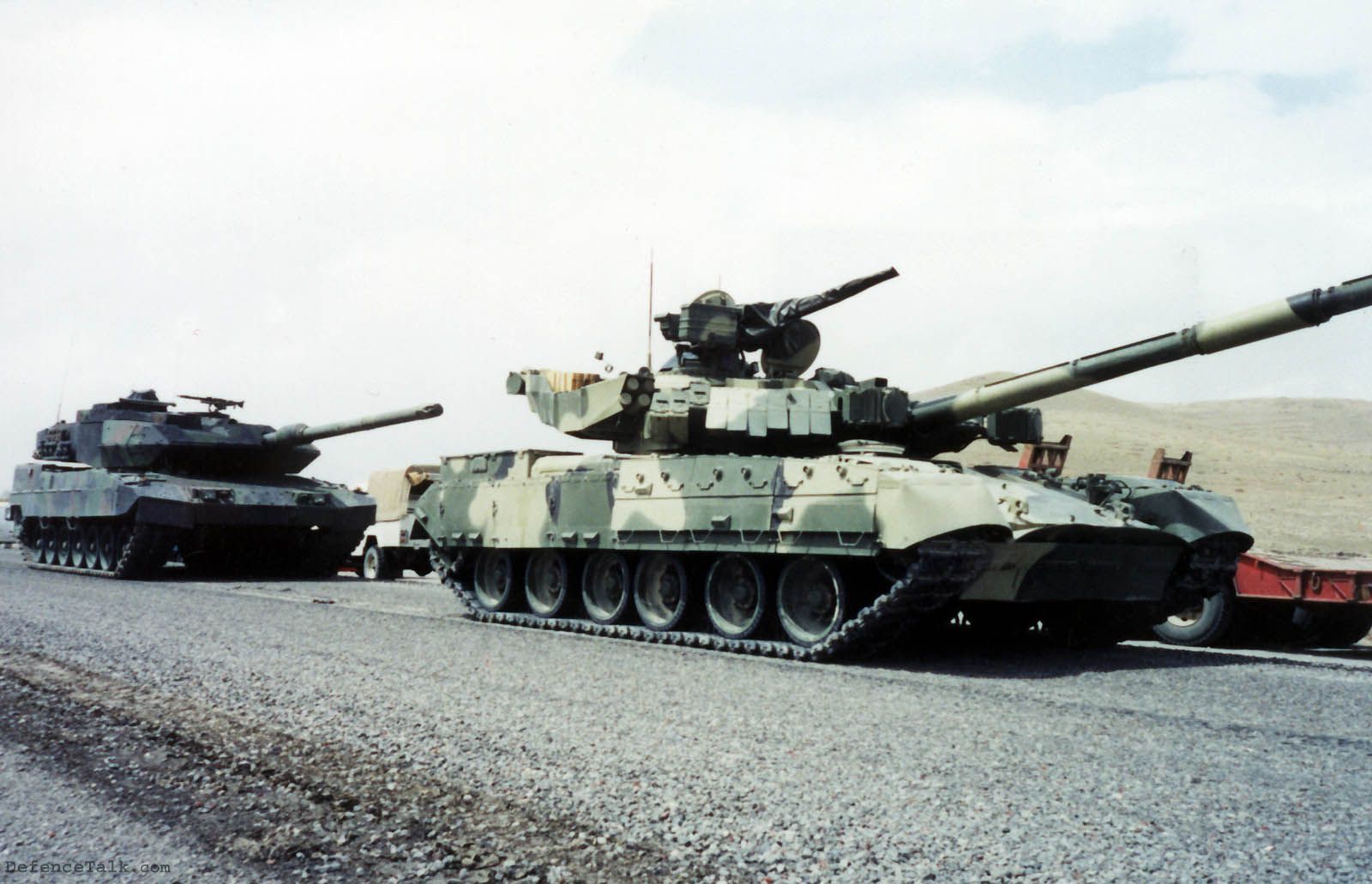

Török harckocsi tender 2001-ben, Leopárd 2A5 és T-84-120:
full
