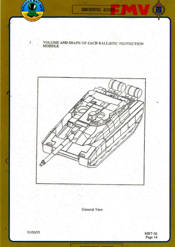

Nemrégiben egy meglehetősen furcsa anyag bukkant fel a neten a svéd harckocsivásárlásról szóló pályázati jelentésből.
A svéd fél tanulmányozta a potenciális jelöltek páncélzatát: Leopard 2 , M1A2 Abrams, Leclerc és az orosz T-80U. Mind a meglévő páncélzatot, mind a svéd tervezők által továbbfejlesztett lehetséges változatokat elemezték.

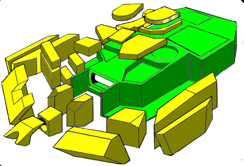

A T-80U lövegtorony páncélozási diagramja
Piros: 100 mm-es méhsejtes öntött lemez;
Zöld: 60 mm-es méhsejtes öntött lemez;
Sárga: nagy keménységű acéllemez.
A páncélzat mintázata nem teljesen egyezik a tényleges "töltőanyaggal". A középső lemez(polimerrel töltött), a két cellás öntvényblokk között, az ábráról hiányzik.

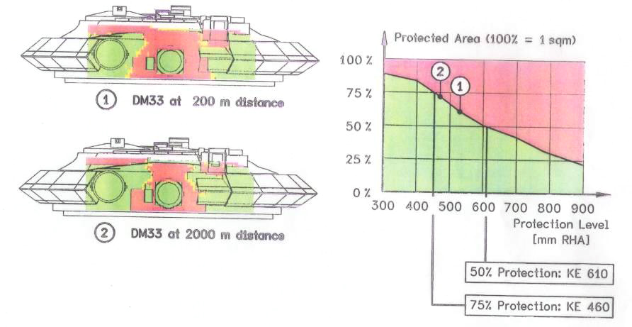

Pirossal jelzik a károsodott területeket amikor DM33-al 200 m (1) és 2000 m (2) távolságból a toronyra lőttek.
A torony 50%-a 610 mm acélnak megfelelő védelemmel rendelkezik a APFSDS (DM33) ellen;
A T-80U harckocsi toronypáncéljának "modelje" tüzelési tesztekhez

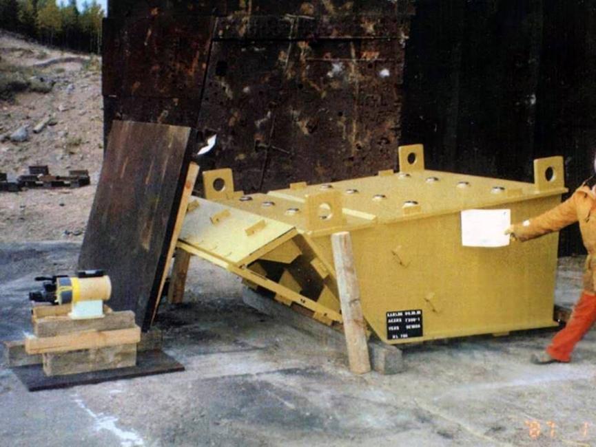

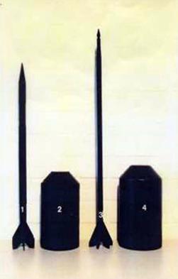

APFSDS- és formázott kumulatív töltetű lőszer a ballisztikai védelem szintjének tesztelésére:
1 APFSDS- és 2 kumulatív lőszer harckocsitest homlok részének vizsgálatához
3 APFSDS és 4 kumulatív lőszer harckocsitorony homlok részének vizsgálatához

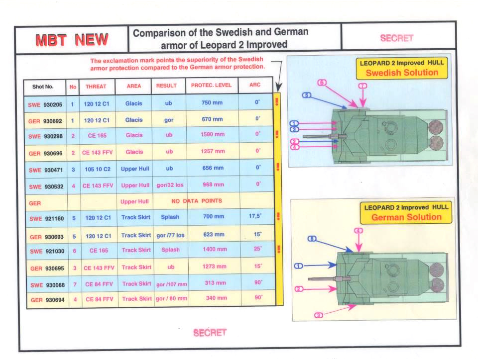

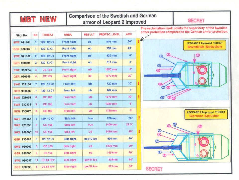

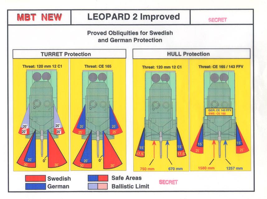

A Leopard-2A4 és a Leopard-2 I védelmi szintjének összehasonlítása
A svéd és német tervezésű "páncélcsomagok" összehasonlítása.
A táblázatban szereplő felkiáltójel azokat a páncélzati területeket mutatja, ahol a svéd"csomag" fölényben van a németekkel szemben.
A harckocsi torony homlok részének (jobb oldal) páncélzata 758-917 mm acélnak megfelelő védelem APFSDS találat esetén (0-30°)
A harckocsi torony homlokpáncélzata (bal oldal) a 720-862 mm-es acélnak megfelelő védelem APFSDS találat (0-30°) esetén.
A táblázatban szereplő felkiáltójel azokat a páncélzati területeket mutatja, ahol a svéd "csomagok" fölényben vannak a németekkel szemben.
A harckocsi törzsének homlokpáncélzata (jobb oldala) a APFSDS lőszer esetén (0°) 670 mm-es acélnak megfelelő védelem a német, és 750 mm acélnak megfelelő védelem a svéd változat esetén.

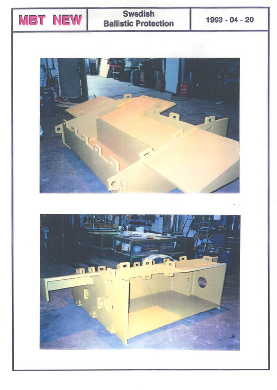

2.
Védelmi ágazati követelmények piros - Svédország, kék - Németország.
Beépítés, Németország/Svédország:
APFSDS- 670/750 mm;
Formázott kumulatív lőszernél - 1257/1580 mm.

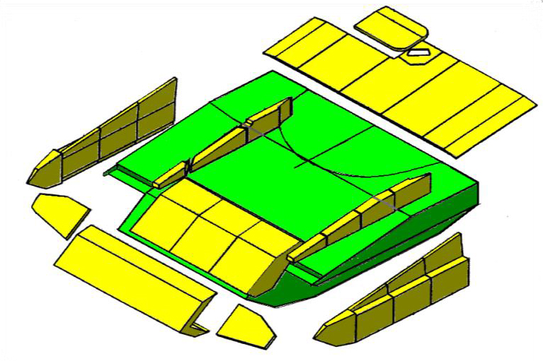

Svéd védelmi követelmények:
A legénység nagyon magas szintű védelmének követelménye mind a toronyban (beleértve a tetőt is), mind a testnél.
Ajánlások > 70%-os védelem a tervezési területen
A modul össztömege > 10 tonna

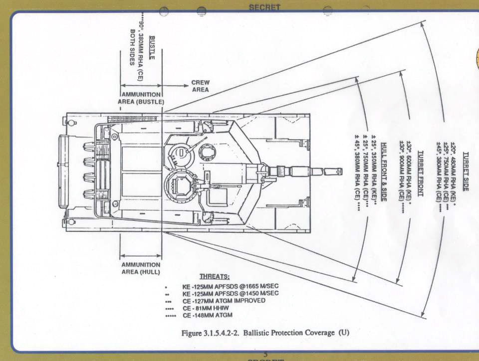

M1A2 Abrams
Megállapítható, hogy az M1A2 harckocsi jelentősen elmarad a test APL elleni védelmének szintje tekintetében, amely az 1960-as évek tankjainak (T-64A) szintjén van.
A toronyvédelem szintje (az APFSDS tekintetében) elmarad a Leopard-2 I harckocsitól, és a T-80U szintjén van.

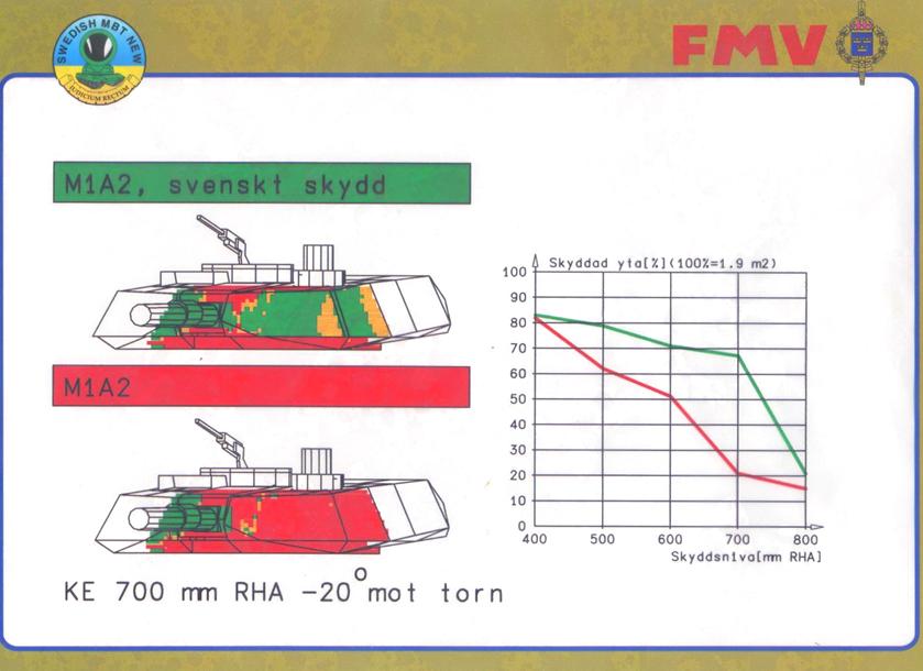

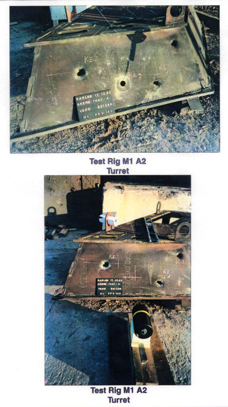

Vizsgálatok az M1A2 Abrams harckocsihoz Svédországban kifejlesztett "páncél csomagokkal" kapcsolatban.
M1A2 torony teszt model
Az ábra azokat a területeket mutatja, ahol (-20°-os hőmérsékleten) 700 mm acélnak ( APFSDS lőszer esetén) megfelelő védelem érhető el.
Az alap (amerikai) konfigurációban az elért szint kevesebb, mint 20%.
A svéd változatban ez az érték 70%.
Általánosságban elmondható, hogy az M1A2 "Abrams" tank tornyának meglehetősen nagy "gyengébb" területei vannak.
Az ábra azokat a területeket mutatja, amelyek a harckocsitest homlokrészén (-15°-os hőmérsékleten) 1000 mm acélnak (kumulatív lőszer esetén) megfelelő védelmet biztosítanak.
Az alap (amerikai) konfigurációban és a svéd változatban

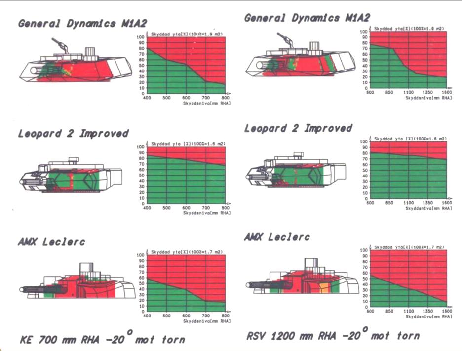

Összefoglaló táblázat a harckocsik tornyainak védelmére vonatkozó mutatókkal
APFSDS lőszer esetén 700 mm-es acélnak megfelelő védelem -20°-on és kumulatív lőszer esetén 1200 mm-es acélnak megfelelő védelem -20°-o
Az ábrán jól látható a Leopard 2 harckocsi jelentős előnye,
a Leclerc harckocsi tornya APFSDS lőszer esetén 700 mm-es acélnak megfelelő védelemmel csak a torony 15%-ánál rendelkezik.
