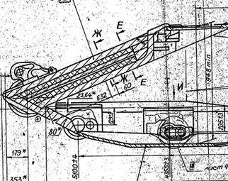

A 219M (A) és a 476, 478 harckocsik páncélvédelmének javítása során különböző lehetőségeket vizsgáltak meg, amelyek fő jellemzője az volt, hogy magának a páncéltöltetnek az energiáját használják fel a megsemmisítéshez. Ezek dobozos és cellás típusú töltőanyagok voltak.
Az elfogadott változat polimerrel töltött cellás öntött blokkokból áll, acélbetétekkel. A harckocsi teszt páncélzatát az üvegszálas töltőanyag és a nagy keménységű acéllemezek optimális aránya biztosítja.
A T-80U (T-80UD) torony külső falvastagsága 85...60 mm, hátsó falvastagsága pedig akár 190 mm is lehet. A felülről nyitott üregbe egy komplex töltőanyagot szereltek, amely polimerrel (PUM) töltött cellás öntött blokkokból állt, amelyeket két sorban helyeztek el, és 20 mm-es acéllemezzel választottak el. A csomag mögött egy 80 mm vastagságú BTK-1 "födém" volt. A torony homlokának külső felületén a +35-ös pályaszögön belül egy darabból álló, V alakú "Contact-5" dinamikus védőblokkok vannak felszerelve. A korai T-80UD és T-80U MBT-et az NKDZ Kontakt-1-el szerelték fel.
Az 1980-as évek elejétől kezdve a konstrukció több változatát is tesztelték.
VLD 219M és 478B változatok

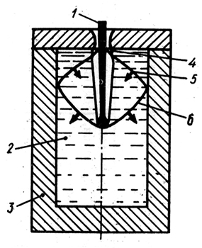

A "méhsejttel töltött" "csomagok" működési elve
Ez a fajta páncélzat az úgynevezett "félig aktív" védelmi rendszerek módszerét alkalmazza, amelyben a védelemhez magának a "pusztító eszköznek" az energiáját használják fel.
A módszert a Szovjetunió Tudományos Akadémiája Szibériai Kirendeltségének Hidrodinamikai Intézete javasolta, és a következőkből áll.
A "sejtek" kumuláció elleni védelmének működési sémája:
1 - kumulatív sugár; 2 - folyadék; 3 - fémfal; 4 - kompressziós lökéshullám;
5 - másodlagos kompressziós hullám; 6 -összeomlás

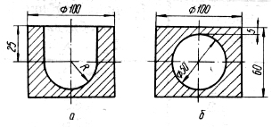

Egysejtes séma: a - hengeres, b - gömb alakú

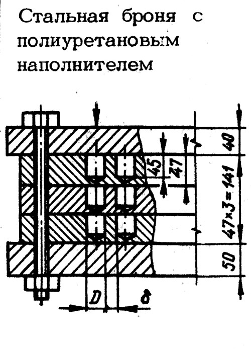

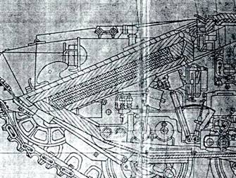

Acél páncél poliuretán töltőanyaggal
A különböző szerkezeti és technológiai kialakítású cellás "gátak" mintáin végzett vizsgálatok eredményeit a kumulatív lövedékek tüzelése során végzett helyszíni vizsgálatokkal igazolták. Az eredmények azt mutatták, hogy az üvegszál helyett alkalmazott méhsejtszerkezetű réteg használatával a "gát" teljes mérete 15%-al, tömege pedig 30%-al csökkenthető. A monolitikus acélhoz képest akár 60 %-os rétegtömeg-csökkentés is elérhető, a méretek közel azonos szinten tartása mellett.
A "forgácsoló" páncél működési elve.
A méhsejtes egységek hátsó része szintén tartalmaz polimer anyaggal töltött üregeket. Az ilyen típusú páncél működési elve nagyjából megegyezik a cellás páncéléval. Itt is a formázott sugár energiáját használják fel a védelemre. Ahogy az formázott sugár a "gát" szabad vállába ütközik, a gát szabad vállán lévő gátelemek a lökéshullám hatására a sugár irányába kezdenek mozogni. Ha olyan feltételeket teremtünk, hogy egy akadályanyag a sugár felé mozogjon, akkor a szabad hátsó felületről elrepülő akadályelemek energiája magának a sugárnak a megsemmisítésére megy el. Ilyen feltételeket lehet teremteni az "akadály" hátsó felületén félgömb vagy parabolikus üregek kialakításával.

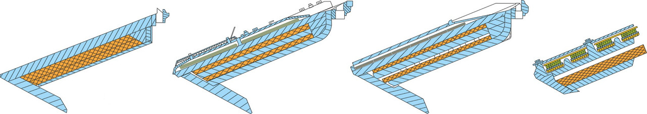

A T-64A harckocsi, a T-80, a T-80UD (T-80U) változat, a T-84 és a T-80U új moduláris homlokrészének (KBTM) kifejlesztésének folyamata.

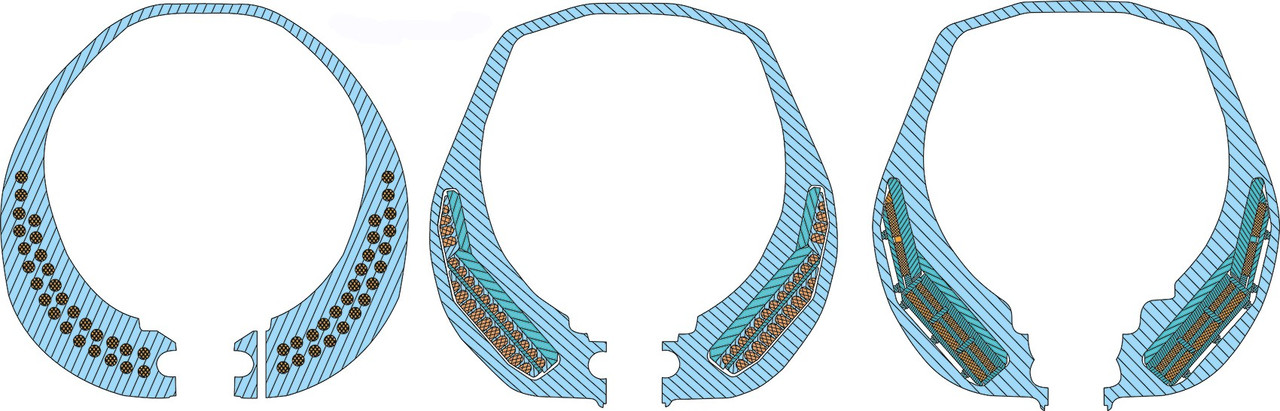

T-64A torony páncél kerámia golyókkal és T-80UD torony páncél kétféle megoldással -celluláris öntvény (polimerrel töltött celluláris öntött blokkokból készült töltőanyag) és fém-kerámia.

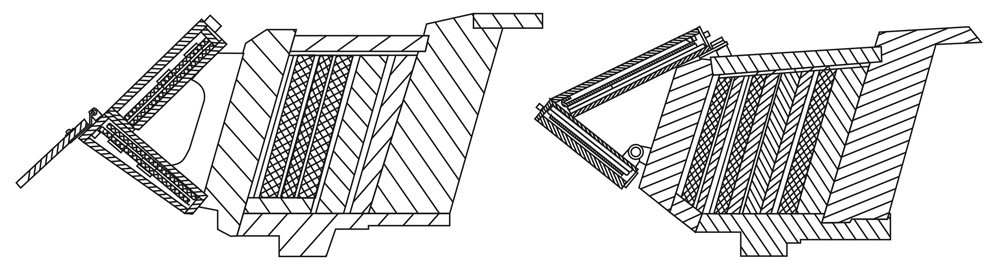

További tervezési fejlesztések kapcsolódtak a hegesztett talapzatú tornyokra való áttéréshez. Az öntött páncélacélok dinamikus szilárdsági jellemzőinek növelésére irányuló fejlesztések a rakétaelhárítás javítása érdekében lényegesen kisebb hatást értek el, mint a hengerelt páncélok hasonló fejlesztései. Különösen a 80-as években fejlesztettek ki új, megnövelt keménységű acélokat, amelyek készen álltak a tömeggyártásra: SK-2SH, SK-3SH. Így a hengerelt acélból készült talapzattal rendelkező tornyok használata lehetővé tette a torony talapzatának védőegyenértékének növelését a súly növelése nélkül. Az ilyen fejlesztéseket az NII Stali a tervezőirodákkal együtt végezte. A T-72B harckocsi hengerelt acélból készült talapzatú tornya a T-72B harckocsi öntöttvas tornyához képest némileg (180 literrel) megnövelt belső térfogattal és 400 kg-os súlynövekedéssel rendelkezett.
Fejlett T-72, T-80UD toronyváltozat hegesztett talppal és kerámia-fém páncélzattal, nem használták ezeket a változatokat sorozatban
A torony "töltetét" kerámiaanyagok és edzett acél felhasználásával, vagy "reflektor" lemezekkel ellátott acéllemezekre épülő rendszerrel készítették. A lövegtornyok változatait az elülső és oldalsó részek kivehető moduláris páncélzatával fejlesztették ki.

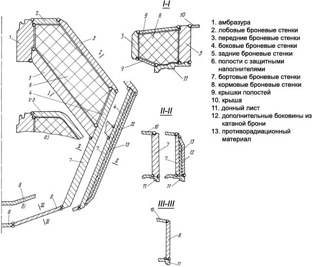

A harckocsitornyok esetében az egyik jelentős tartalék a lövedékvédelem fokozására vagy a torony acél alapjának súlyának csökkentésére a meglévő lövedékvédelmi szint fenntartása mellett a tornyok acélpáncélzatának ellenálló képességének növelése. A T-90S/A torony közepesen edzett acélpáncélzatból készül, amely 10-15%-kal ellenállóbb a közepesen edzett öntött páncélzatnál.
Így azonos súly mellett egy hengerelt páncélból készült lövegtorony nagyobb lövedékállósággal rendelkezhet, mint az öntött páncél, és ezen túlmenően a hengerelt páncél használata tovább növelheti a lövegtorony lövedékállóságát.
A hengerelt páncéltorony további előnye a gyártás nagyobb pontosságának biztosítása, mivel a torony öntött páncélalapjának gyártásakor általában nem biztosított az öntvények előírt öntési minősége és pontossága a geometriai méretek és a tömeg tekintetében, ami munkaigényes és nem gépesített munkát igényel az öntési hibák kiküszöbölésére, az öntvények méreteinek és tömegének beállítására, beleértve a töltőanyagok üregeinek kialakítását is. A hengerelt lövegtornyok előnyei az öntött lövegtornyokkal szemben csak akkor valósulhatnak meg, ha a lövedékállóság és a túlélőképesség a hengerelt páncélelemek illesztéseinél megfelel a lövegtorony egészének lövedékállóságára és túlélőképességére vonatkozó általános követelményeknek. A T-90C/A lövegtorony hegesztett kötései az alkatrészkötések és a torony oldalán lévő hegesztések átfedésével készülnek.
1. nyílás, 2. elülső páncélfalak, 3. elülső páncélfalak
4. páncélfalak, 5. hátsó páncélfalak, 6. üregek védő töltőanyagokkal,
7. páncélfalak, 8. hátsó páncélfalak, 9. üregfedelek
10. tető, 11. fenéklemez
12. Kiegészítő hengerelt páncélozott oldalfalak
13. sugárzás elleni védelem
Az oldalsó páncélfalak vastagsága - 70 mm, az elülső páncélfalak vastagsága 65-150 mm torony tető hegesztett különálló részekből áll, . A torony homlokának külső felületén V alakú dinamikus védőblokkok.
T-90A és T-80UD (moduláris páncélzattal) hegesztett torony változatok

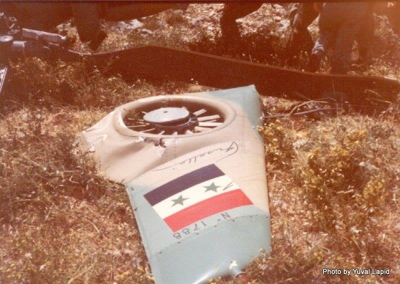

A második bevetés során az L század parancsnokának, a (195/500-as) Magah 6B harckocsiját a toronyban találta el egy HOT rakéta, a teljes legénység megsebesült, a harckocsit egy második rakéta felgyújtotta. A helikoptereket ezután az IDF tüzérsége visszaszorította, amely 600 méteren robbanó gyújtószerkezettel ellátott lövedékeket használt. Ez volt talán a szíriai Gazellák leglenyűgözőbb teljesítménye az egész háborúban, amely hatalmas "láncreakciót" váltott ki.
A kilőtt harckocsi, égő és robbanó lőszereivel eltorlaszolt egy szűk átjárót Btaloun falu közelében. Az 500. dandár és az egész 162. hadosztály több órán át a füstölgő tank mögött rekedt, amelyet nem lehetett megmozdítani, amíg a 601. zászlóalj mérnökei nem készítettek egy utat körülötte. A 252. hadosztálynak meg kellett várnia a 162. hadosztályt, hogy biztosítsa az Ein Jalta-Naaba el-Safa folyosót, és az IDF előrenyomulása a közel-keleti zónában legalább 12 órára megállt, időt adva a szíriaiaknak az erősítésre, megzavarva az IDF teljes haditervét.
