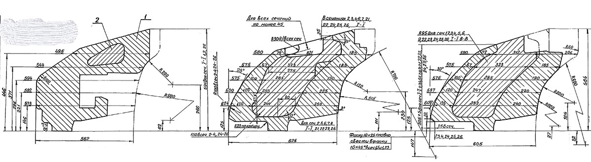

Torony "ultra"-porcelán betétekkel

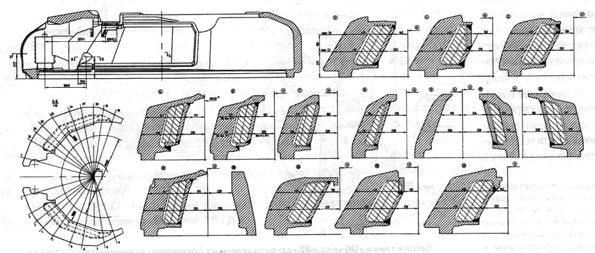

A 434-es jelzésű harckocsi tornyának rajzának részlete az acélfalak és a töltőanyag vastagságának feltüntetésével

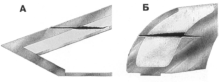

Az ABK11 alumíniumötvözet alkalmazása a harckocsitest felső elülső részének (A) és a lövegtorony elülső részének (B) páncélvédelmében.

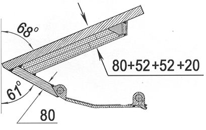

A "432-es jelölésű harckocsi felső törzsének homloklemeze a függőlegeshez képest 68°-os szögben van felszerelve, kombinálva, teljes vastagsága 220 mm. 80 mm vastag külső páncéllemezből és 140 mm vastag belső üvegszálas lemezből áll. Ennek eredményeképpen a formázott töltetű lőszerrel szembeni tervezési ellenállás 450 mm volt. Az elülső harckocsitest teteje 45 mm-es páncélzatból készült, és a függőlegeshez képest 78°30 szögben elhelyezett öblökkel, a "pofacsontokkal" rendelkezett. A kiválasztott vastagságú FRP használata megbízható (TTT-t meghaladó) i védelmet biztosított. Az üveggel erősített műanyagréteg utáni hátsó lemez hiánya a műszaki tervezésben azt mutatja, hogy a később kialakított optimális "háromgátas akadály"létrehozásához szükséges megfelelő műszaki megoldások keresése bonyolult volt.

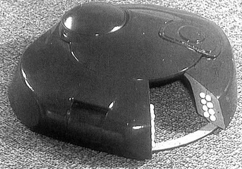

1975-ben a VNIITM által kifejlesztett korund töltőanyaggal ellátott tornyot állítottak szolgálatba (1970 óta gyártásban). A torony páncélzata 115mm acél öntött páncél, 140 mm-es ultraporcelán golyók és 135 mm-es acél hátsó fal 30 fokos szöggel. A kerámia töltőanyaggal ellátott lövegtornyok öntésének technológiáját a VNII-100, a 75. számú harkovi üzem, a Dél-Urali Rádiokerámiaüzem, a VPTI-12 és az NIIBT közös munkájának eredményeként fejlesztették ki. 1961-1964-ben az LKZ és a CHTZ gyárak tervezőirodái a VNII-100 intézettel és annak moszkvai kirendeltségével együtt kifejlesztették a kompozit páncéltestek változatait irányított rakétafegyverzettel ellátott harckocsik számára: "Obiekt 287", "Obiekt 288", "Obiekt 772" és "Obiekt 775".
Korund golyó
Korundgolyókkal ellátott torony. Elülső védelmi méret 400...475 mm. A torony hátsó része -70 mm.

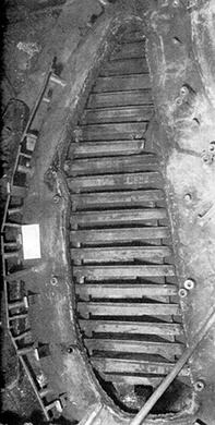

Nagy változtatásokat hajtottak végre a torony páncélzatán. A sorozatgyártás során töltőanyagként nem fémből öntött rudakat használtak, amelyeket az öntés előtt fémpáncéllal kötöttek össze (ún. homokrudak).
T-72A torony homokrudakkal,

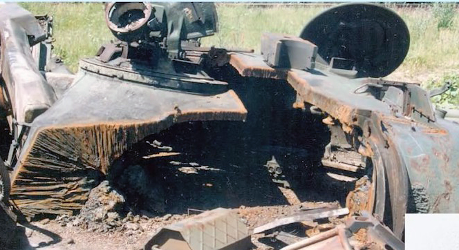

A T-72B harckocsi páncélzata "félig aktív" típusú. A lövegtorony elülső részén két üreg található, amelyek a löveg hossztengelyéhez képest 54-55 fokos szögben helyezkednek el. Minden üreg 20 darab 30 mm-es blokkot tartalmaz, amelyek mindegyike 3 egymáshoz ragasztott rétegből áll. A blokk rétegei 21 mm-es páncéllemez, 6 mm-es gumiréteg és 3 mm-es fémlemez. Minden blokk páncéllemezéhez 3 vékony fémlemez van hegesztve, amelyek 22 mm távolságot biztosítanak a blokkok között. Mindkét üregben 45 mm-es páncéllemez található a csomag és az üreg belső fala között. A két üreg tartalmának össztömege 781 kg.
A T-72-es harckocsi páncélcsomagjának külső nézete terelőlemezekkel
És acél páncélbetétek BTK-1
Az első módosítások
A T-72B törzsének páncélzata közepes és nagy keménységű acélból készült kompozit páncélzatból állt. Az acél kompozit "gát" az egyik legegyszerűbb "lövedékvédő" rendszer. Az ilyen, több acéllemezből álló kombinált páncélzat 20%-os súlynövekedést eredményezett az azonos összméretekkel rendelkező homogén páncélzathoz képest.
Később a páncélzatnak egy kifinomultabb változatát alkalmazták, amely a harckocsik tornyához hasonló elvű "reflektorlemezeket" használt.

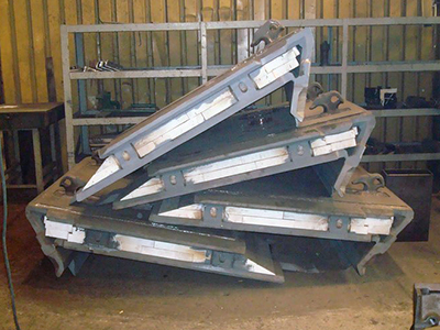

A "reflektor" lemezekkel ellátott páncélszerkezet 3 rétegből álló "gát": egy lemezből, egy távtartóból és egy vékony lemezből áll.
A T-72B tornyát és törzsét a "Contact-1" reaktív páncélcsomaggal látták el. Amelyek közvetlenül a toronyra vannak felszerelve anélkül, hogy olyan szöget adnának nekik, amely biztosítja a "behatolásérzékelő" maximális hatékonyságát. Ennek eredményeként a toronyra telepített "Contact.1" hatékonysága jelentősen csökkent. Ennek egyik lehetséges magyarázata, hogy a T-72AV 1983-as kormányzati kísérletei során a tesztelt harckocsit a nem fedett területek miatt találat érte, és a tervezők megpróbáltak jobb védelmet elérni.
1988-tól kezdődően a nagy robbanóerejű reaktív páncélcsomagot úgy módosították, hogy az ne csak a repesztöltetek, hanem a kemény burkolatok ellen is fokozott védelmet nyújtson.

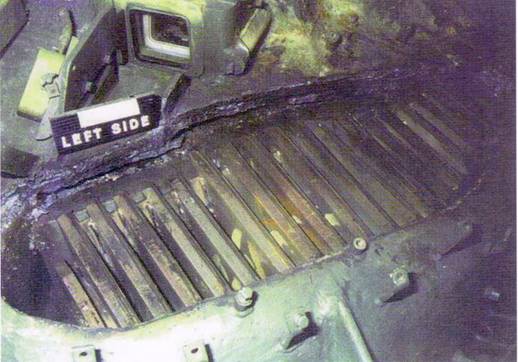

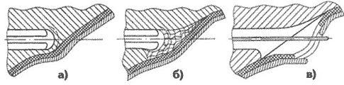

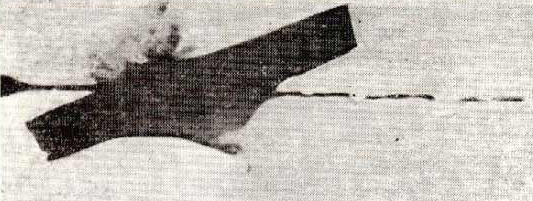

A kumulatív sugár behatolása a páncélzatba "reflektor" lemezekkel
A röntgenkép a sugár részecskéinek oldalirányú elmozdulását mutatja

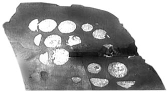

A lemez deformációjának jellege
A lemezbe behatoló sugár olyan feszültségeket hoz létre, amelyek először a hátsó felület helyi duzzadásához (a), majd megsemmisüléséhez (b) vezetnek. Ugyanakkor a töltőanyag és a vékony lemez jelentős mértékben megduzzad. Amikor a sugár áthatol a töltőanyagon és a vékony lemezen, ez utóbbi már elkezdett eltávolodni a lemez hátsó felületétől (c). Mivel a sugár iránya és a vékony lemez között bizonyos szög van, egy bizonyos ponton a lemez tönkreteszi a sugarat. A " reflektor" lemezek használatának hatása akár 40%-os is lehet az azonos tömegű monolit páncélzathoz képest.
