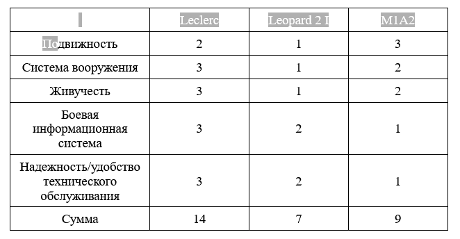

Svédország harckocsiparkjának fejlesztése
Leopard-2 , Leclerc, M1A2 Abrams
Felülről lefele: Mobilitás, Fegyverrendszer, Életképesség, Harci információs rendszer, Megbízhatóság/könnyebb karbantartás, Összeg,
A táblázatban szereplő számok büntetőpontok,tehát minél kevesebb ponttal rendelkezik egy harckocsi annál jobban szerepelt a teszteken.....
Néhány következtetés a harckocsik tesztjeiből:
- A Leopard 2 kapta a legkevesebb büntetőpontot a túlélőképesség kategóriában, mivel a svédek szerint a három harckocsi közül a Leopard 2 kombinált páncélzata volt a legjobb. Ezenkívül a torony tetején további páncélzattal rendelkezett, ami még a különálló rakodóhely hiányát is ellensúlyozta (ami az M1A2-nél rendelkezésre állt). Miután azonban a Leclercet felszerelték az Åkers Krutbruk által tervezett svéd páncélzattal, a véleményük szerint 50-100%-al nőtt a védelme.
- A mobilitás kategóriában a Leclerc a második helyre került, mivel az üzemanyag-fogyasztása magasabb volt, mint a Leopard 2-é; a harmadik helyre az M1A2 került, nyilvánvaló okokból.
- A "fegyverrendszer" kategóriában a Leopard 2 az első helyen végzett a magasabb lövésbiztonsága miatt. A Leopard 2 és az M1A2 a panoráma látcsőben "hőverősítő csatornával rendelkezett (a Leclerc csak infravörös világítótesttel), az M1A2 pedig külön nappali csatornával is.
- "Irányítórendszer" - az M1A2-nek IVIS irányító- és információcsere-rendszere volt, a Leopard 2 prototípusa IFIS rendszerrel rendelkezett, a Leclerc FINDERS rendszere pedig nyilvánvalóan még fejlesztés alatt állt.
- Megbízhatóság - a Leopard 2 megbízhatósága magasabb szintű volt, mint az M1A2-é, míg a Leclerc még nem gyógyult ki teljesen a
"gyermekbetegségeiből".
