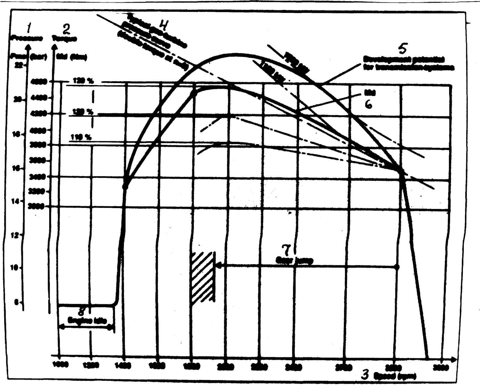

A nagy feltöltési nyomáson általában nem kielégítő alkalmazkodási arányok javítása érdekében a motorfejlesztéssel párhuzamosan átfogó tanulmányokat végeztek a feltöltési nyomás változó geometriájú égéstérrel és turbófeltöltővel történő biztosítása érdekében. A kezdeti próbapadi futtatások kielégítő működési eredményeket hoztak, de az elemek optimalizálásának technikai bonyolultsága váratlanul nagy volt. A motor sajátos követelményeihez igazított turbófeltöltő kifejlesztése után sikerült elérni a 2. ábrán látható teljesítményt. A motor teljes forgattyús tengelyfordulatszám-tartományában szinte állandó teljesítmény különösen alkalmas az automata sebességváltó számára.
2. ábra. Az MT-883 motor működési tartománya:
I - nyomás, Pme (bar); 2 - nyomaték, Md(Nm); 3 - fordulatszám (min-1); 4 - gázturbinás motor tipikus nyomatékgörbéje (kettős nyomaték n=0-nál); 5 - erőátviteli rendszerek fejlesztési lehetőségei; 6 - nyomatékgörbe; 7 - üzemi fordulatszám-tartomány; 8 - motor alapjárati fordulatszám.

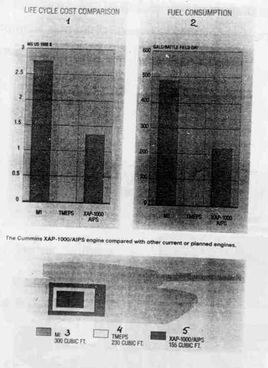

3. ábra. A Cummins XAP-1000/AIPS motorjának összehasonlítása más jelenlegi és tervezett motorokkal: I, életciklusköltség-összehasonlítás (1968 dollárban); 2, üzemanyag-fogyasztás (gallon/harcnap); 3, ivi-I-300 köbláb (8,495 m3); 4, TMEPS -230 köbláb (6,513 m3); 5, XAP-1000/AIPS 155 köbláb (4,389 m3).

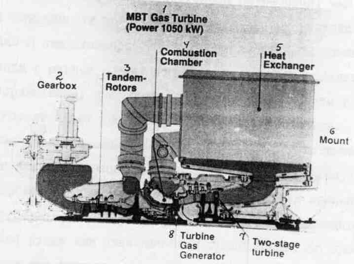

4. ábra. gázturbinamotor
LV-100 :
1 - gázturbinás hajtómű a harckocsihoz (teljesítmény 1050 kW);
2 - sebességváltó; 3 - sorba rendezett rotorok; 4 - égéstér;
5 - hőcserélő; 6 - csapágy; 7 - kétfokozatú turbina; b - turbó-gázgenerátor
Gázturbinás motor. Az LV-100 gázturbinás hajtóművet szintén az AIPS program keretében fejlesztették ki. Az LV-100 motor jelentős műszaki fejlesztéseket tartalmaz az AGT-1500 motorhoz képest. Az LV-100 kéttengelyes turbina , valamint digitális elektronikus üzemmódvezérléssel és nagy hatékonyságú profilos hőcserélővel rendelkezik. Az 5. ábrán bemutatott üzemanyag-fogyasztási értékek a fejlődés jelenlegi állását mutatják, és egyben az ilyen fogyasztási görbék értelmezési lehetőségeit is: a nagyrészt terheletlen üzemben (békeidőben) a dugattyús motor a jövőben is verhetetlen marad;

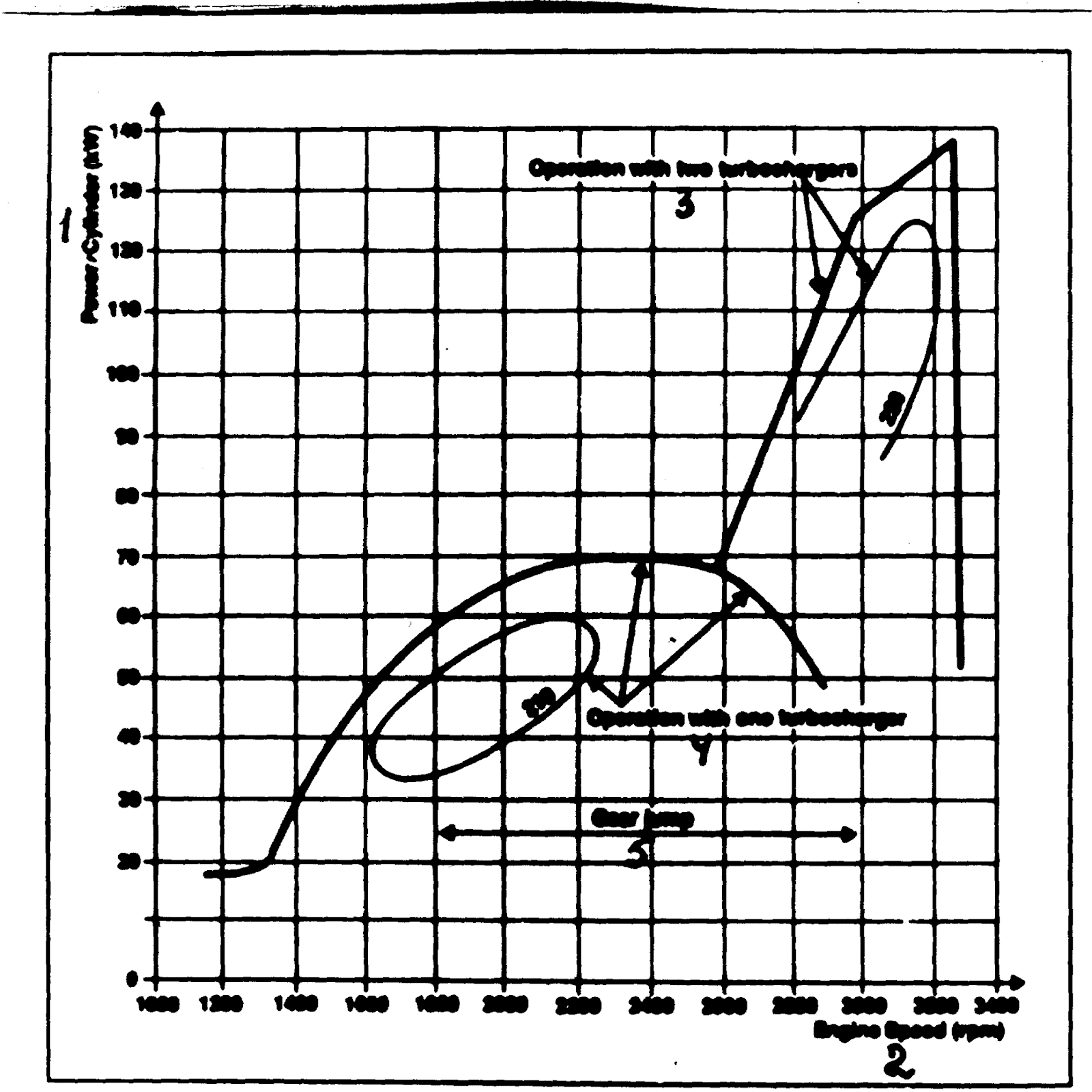

6. ábra. A motor működési tartománya állítható feltöltővel:
1 - hengerenkénti teljesítmény (kW); 2 - motor tengelyfordulatszám (min-1); 3 - üzem két turbófeltöltővel; 4 - üzem egy turbófeltöltővel; 5 - üzemi fordulatszám-tartomány.

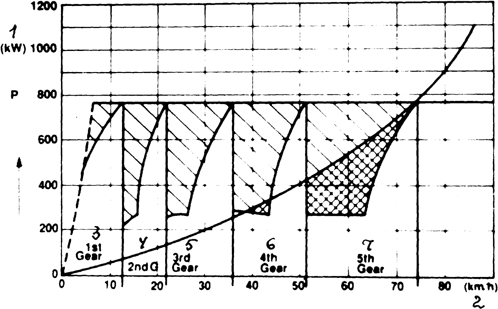

A gép sebességváltója átalakítja a motorteljesítményt, amely csak egy kis fordulatszám-tartományban alkalmas arra, hogy magas nyomaték mellett alacsony fordulatszámot (indítás) és alacsony nyomaték mellett magas fordulatszámot biztosítson. Ezeket a teljesítménykritériumokat a fő teljesítménytényező tartalmazza, amely a maximális szabad nyomaték és a motor maximális tengelyfordulatszám függvénye. Például, bár a Leopard 2 harckocsi névleges teljesítménye 1100 kW, a hajtásláncát körülbelül 4000 kW teljesítménytényezőre kell tervezni. Ezek a teljesítményadatok pusztán a hajtáslánc tervezési kritériumait jelentik; ezek mutatják az átadandó nyomatékokat és fordulatszámokat. A hagyományos sebességváltók, azok fogaskerekei és tengelyei minden nehézség nélkül megfelelnek az alapértékeknek; a hidrosztatikus vagy elektromos mellékhajtóművek sokkal nehezebben teljesítik mindkét kritériumot egyetlen elemen belül.

A lépcsős áttétel elvileg nagyobb motorokhoz is alkalmas, feltéve, hogy a lépcsős tartományhoz kapcsolódó elkerülhetetlen fordulatszám-ingadozások teljesítménytartalékkal kompenzálhatók. Ez azonban már nem igaz az MT-880-as motorra, amelyet hengerenként 138 kW-ra emeltek. Amikor a gép ellenállása megnő, a sebességváltás okozta hirtelen fordulatszám-/teljesítménycsökkenés a motor nagy teljesítménye ellenére azonnali teljesítményveszteséget okozhat, ami miatt a motor alacsonyabb fokozatba kapcsol. Erre kiváló példa az MT-881 8 hengeres motor: a menetellenállás leküzdéséhez szükséges teljesítmény hiányzik, amikor a sebességváltó negyedik fokozatba kapcsol.
7. ábra. Az MT-881 motor teljesítményének hirtelen csökkenése szabályozott feltöltővel a sebességváltás miatt:
1 - kW; 2 - km/h; 3 - 1. sebességfokozat; 4 - 2. sebességfokozat; 5 - 3. sebességfokozat; 6 - 4. sebességfokozat; 7 - 5. sebességfokozat.

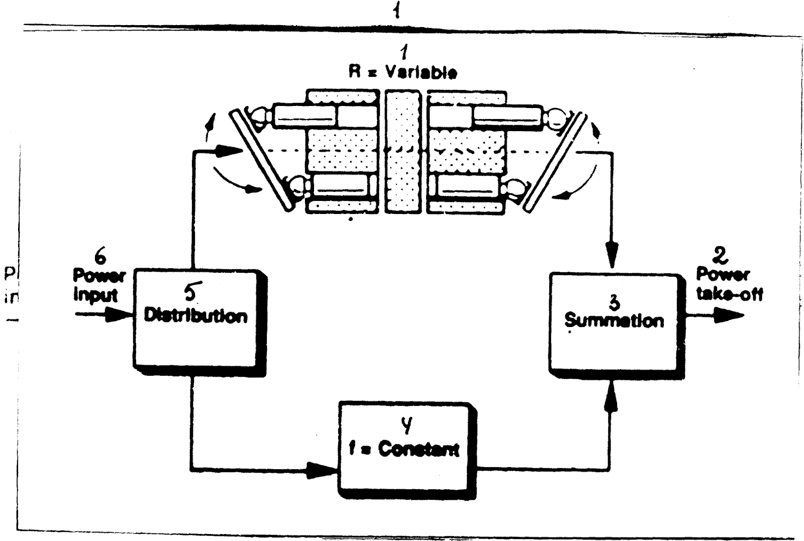

Erőmegosztó sebességváltó: A hidrosztatikus/mechanikus sebességváltó a nevét a működési elvéről kapta. A vontatási teljesítmény egy többfokozatú mechanikus és egy hidrosztatikus sebességváltó között oszlik meg. Míg a mechanikus hajtóműben a motortengely (turbina) fordulatszáma állandó marad (a kiválasztott fokozatnak megfelelően), addig a hidrosztatikus rész rotorfordulatszámait hidrosztatikus berendezések változtatják, majd egy sor bolygóművön keresztül - pozitív vagy negatív irányban - a mechanikus sorozat fordulatszámaihoz igazítják. A váltás az egyes mechanikus fogaskerekek között szinkronizált fordulatszámon történik, ezért gyakorlatilag kopásmentes. Egy ilyen rendszer esetében különös követelmény, hogy a tervezés jelentős bonyolultsága nélkül biztosítsák, hogy a teljesítmény hidraulikus része, amelyet kevésbé hatékonyan használnak fel, csökkenthető legyen.
Egy ilyen kombinált vezérlésű átviteli eszköz megvalósíthatósága szintén költségnövekedéssel járna a meglévő kombinált vezérlésű átviteli eszközökhöz képest.

8. ábra. Átvitel teljesítménymegosztással:
- R = változó; 2 - teljesítményelvonás; 3 - összegzés;
4 - f=állandó; 5 - elosztás; 6 - bemeneti teljesítmény

Az 1700 kW-os kategóriájú dízel-elektromos meghajtórendszer beépített teljesítményéről még nem készültek tanulmányok. Még nem tudni, hogy az erőátviteli egység méretei és a szükséges 1700 kW-os generátor mérete lehetővé teszi-e a párhuzamos elrendezést. A dízel-elektromos koncepció előnye, hogy szükség esetén a teljes vontatási teljesítmény felhasználható az ágyúkondenzátor töltésére.
