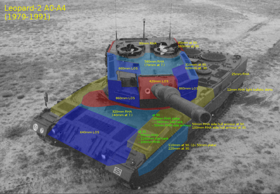

becslés a Leo2A4 páncélvédettségére...
nem egészen olyan értékek, amiket @fip számolt...
Ezen kép alapján ugyan az az A0 páncélja mint az A4-é ? Mennyire komoly ha ilyet állít ?

Leopard-2A0-A4 armor protection estimation
Igazából ez az amber nem nagyon számolt semmit.
Lemérte a Leopárd 2 egyes részerit, ez a LOS érték, ami Line of Sight. Vagyis a valós fizikai méret.
Csak hát nagyon nem mindegy, hogy mi van a páncélban!
Ezért tartom nevetségesnek ha valaki LOS érték alapján becsül páncélzatott....
(Vagy tömeghatékonyság alapján....)
Az ismertetett rajzok alapján a Leopárd 2 páncélja teljesen NERA-s, e miatt meg a páncél térfogat kb. 2/3-a levegő :D
A T-72B sűrűbben rakott NERA-t használ és több a tömör anyag. kb. az 1/4-e levegő a páncéljának.
A T-80U páncélzata meg lényegében tömör anyag. Akárcsak a T-64-eseké vagy a T-72A-é.
Ezek után, hogy akar LOS alapján páncélvédelmet számolni? :)

"They are sevral metods to estimate armour protection, and most of them give simmilar result in two groups of the option (the best and the worst), avarage between both options give us sucht values
For turret for:
860-760-620mm LOS
(turret front, turret front for 30 degree, turret sides for 30 degree)
vs APFSDS (in mm RHA)
570-510-410mm
vs HEAT (in mm RHA)
910-810-640
hull for 640mm LOS thickness:
circa 500mm vs APFSDS and circa 700vs HEAT"
