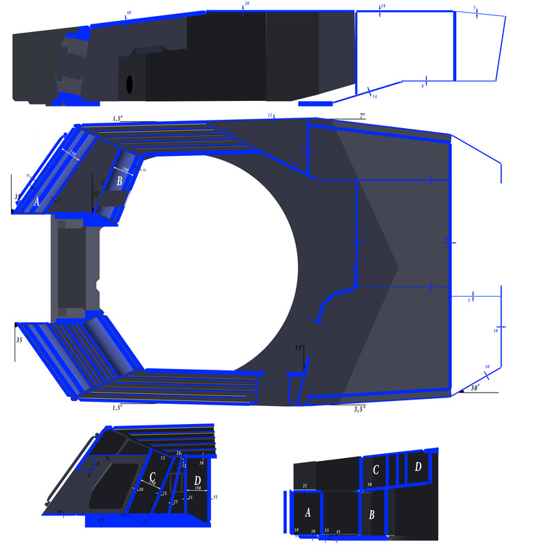

De ahogy látom a svédek szerint is kb. 350 mm körül tud a Leopárd 2A4:
Segítek értelmezni. A kis kockák azt jelképezik, hogy a páncél mekkora KE védelemmel bír. Ezt %-os alapon teszi.
A kék szín jelzi, hogy a felület hány %-a véd egy adott KE értéken.
Szerintem nagyon beszédes a kép.
na igen, a svéd teszt. Egyrsézt itt nagyon nem ugyanarról beszélünk...
te ugyanis a Leo2 páncélját 1 helyen számoltad ki, itt meg célfelületről van szó.
Te eleve a leo2 frontpáncéljára merőleges értékre számoltál 350mm-t. Ami mint láthatod @dudi ábrájából valójában 35 fokot (és nem 25 fokot mint amit te írsz) jelent. Na ez szemből akkor kapásból 1,18szor ennyi vagyis kb. 410 mm...
viszont ez még mindig csak a beleépített acéllapok által adott védelem. Az semmilyen módon nincs figyelembe véve, hogy egy homogén acéllap védettsége meg egy légrésekkel ellátott összességében ugyanolyan vastagságú acélt tartalmazó páncél védettsége azért nagyon nem ugyanaz...ha meg még eltérő anyagok is vannak benne, meg eltérő szögekkel beépítve, akkor pláne.
valakinek biztosan megvan az a kép ami azt mutatta be, amikor egy eyg adott vastagságú acéllap védettségét vizsgáltak úgy, hogy ha az homogén acéllap, vagy ha fel van vágva több részre és közte levegő vagy gumi van...
szóval ezek tükrében nem tudom, hogy miért lenne olyan hihetetlen, ha az a 410mm adna 450-460mm körül. Ezt a C majd utána a D típusú páncéllal simán felvihették 550-560mm környékére is.
Na és hogyan jön ide az A5 védettsége? hát csak úgy, hogy a svéd teszt alapján a német specifikációjú Leo2 improved szemből 860mm KE-t tud....azt egy kicsit jobban el tudom hinni, hogy az ék páncél olyan +300mm KE védelmet adjon, mint, hogy +500mm-t
És mennyire mondana ellent a 450mm körüli védelem az általad berakott svéd tesztnek? Őszintén szólva szerintem semennyire. Ugyanis azokon a képeken mindegy, hogy valami 310 vagy 390mm védelmet ad, az a 300mm-es védelmi területbe fog kerülni. Így az a terület ami 400mm ellen védett az lehet akár 490mm védelem is.

Az egyikben szerepel egy konkrét érték ami 350 mm RHA.
A másikban összehasonlítják a Challenger 1-et, az M1-et és a Leopárd 2-őt. Abban azt írják , hogy a Leopárd 2 védelme nem éri el a Chieftain (MK5) védelmi szintjét KE ellen. Utóbbi adatt pedig ismert, 400 mm KE.
E mellet ott van a svéd teszteredmény a Leopárd 2A4-re amely kimutatja, hogy a frontpáncél védelme 0 fokos szögben 70%-os felületen 300-400 mm-s adat között mozog. (Ez azt is jelenti, hogy 30%-os felületen még ennyit sem tud!)
Ők lőttek is a tankokra, csak mondom!
Ezeknek az ismeretében számoltam az írásomban, pont ugyan azzal a módszerrel amivel az összes többi tanknál.
Ennek eredménye pedig az lett, hogy:
A piros vonal mentén vagyis a páncélra merőlegesen 353 mm KE.
A lila vonal mentén, vagyis a toronyra merőlegesen 389 mm KE.
Ezek az adatok megegyeznek a svéd teszt és a brit jelentések értékeivel!
E mellet ha nem csúsztatnál folyamatosan, és megnézted volna az írásom akkor látnád, hogy mind a nagyszilárdságú acéllal, mind a páncél dőlésszögével számoltam, ezért is van 2 érték megadva....
