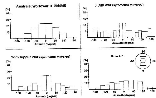

Nem véletlenül teszteltek a svédek -30-tól +30 fokos szögig. A találatok kb. 50%-a érkezik ezen a tartományon belül. Pont szemből, 0 fokos szögben elég ritkán jön találat.... (mondjuk józan ésszel is belátható, hogy nem pont szembe közlekednek a tankok hanem egymáshoz képest valamilyen szöget zárnak be.)
main-qimg-6ab5037ebb65d57cf58f100890b5e090
De érdekes lenne kiszámolni, hogy a Leopárd 2-s 50 mm-s teknő páncélja mi ellen nyújt védelemet 15/30/45 fokos szögben. Utóbbiban már gpu ellen sem... De 15 fokos szögben is csak 200 mm, amit 2 km-ről egy T-62-s lazán belő.
Ezen javíthat a kötényezés, jó kérdés, hogy mennyit. :rolleyes:
(T64A hasonló értéke 15 fokos szög esetén 320 mm RHA)
A torony oldalvédelme sem tűnik számomra túl acélosnak...
Főleg egy T-72B/T-90 sorozattal összevetve aminek 30 fokos szögben meg sem tudod lőni a torony oldalát!
A Kép jobb oldala beszédes:
