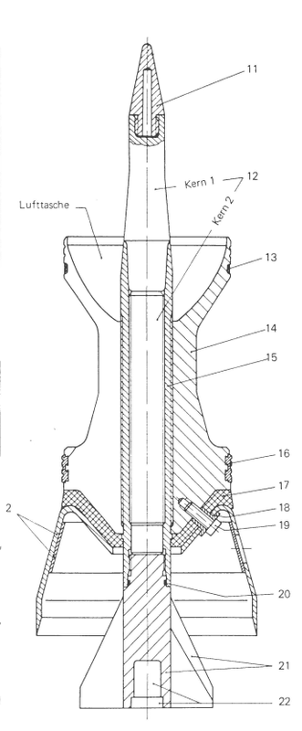

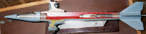

Tessék ez egy BM26 és a végében az a kis lótúró a 0,27kg wolfram "penetrátor":
Ez pedig egy DM13 ami a leggyengébb es legkorábbi 120mm-es APFSDS:
A Kern 2 a 3kg-s wolfram penetrátor. Már ez a lőszer is átlőtt mindent a T-80B torony homlokpáncélján kívül a megjelenésekor (1979). Ezt követte a DM23 1983-ban egy 4,3kg- wolfram penetrátorral ami meg mindent átlőtt, mert a Kontakt V sehol nem volt még 1983-ban.
Ezekután kérdezem, hogy mit is ért a pontos szovjet löveg? Megfájdult a a Leopard 2 személyzet feje a sok kongástól?
Persze mondhatod, hogy BM32/42 csak angyon úgy néz ki, hogy a HH alatt az még csak az alom kategóriába tartozott.
