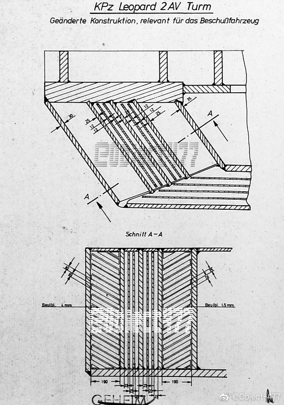

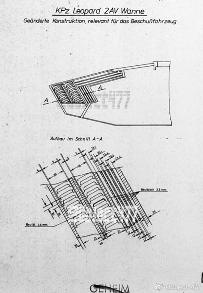

Jajmár, @fip7 meg az általa elkövetett NERA lapok vastagságának összeadása :rolleyes: egyedül azt igazolja, hogy nem olvasta a "Частные вопросы конечной баллистики / В.А. Григорян, - Н. Белобородько, Н.С. Дорохов и др.; Под ред. В.А. Григоряна. — .: Изд-во МГТУ им. Н.Э. Баумана, 2006." könyvet, pedig abban ilyen klasz ábrákkal is szemléltetik miért butaság amit csinált (ugyanaz az össz páncélvastagság, különféle szögekkel illetve lapokkal):
Szóval @fip7 drámaian alábecsülte a Leo2 páncélvédettségét (legalábbis a МГТУ им. Н.Э. Баумана könyv szerint), és azt képzeli hogy a hidegháborús szovjet 20mm-es Volfrám magos acél nyíllövedék ugyanakkora páncélátütésre képes döntött páncéllapon, mint egy monolitikus.
Fip7 dokumentumában a Leoparddal kapcsolatban egy óriási hiba van. Mégpedig az, hogy a Leopard-2AV egyik páncélzat variánsa alapján próbált számolgatni (mondjuk az összeadogatás is bullshit úgy ahogy van).
Konkrétan tudom, hogy kitől, honnan származik az ábra ami szerinte a Leopard-2 "B" technológiás páncélzatát mutatja be. Egy "Wiedzmin" nevű orosz fórumozó munkája, aki az Otvaga2004 és a Sturgeon's house fórumokon publikál.
Itt az eredeti.
"1976 Leopard 2AV armour(all from declassified reports), bustle spaced armour(12+30) also used on serial Leopard-2 tanks."
20 804
67 678
Tudom tudom, hülye vagyok. Írd le még százszor :D
Te egy oknyomozó zseni vagy! Igaz ciril betűs az ábra, olyan nagy oknyomozás nem kellet. De küldök még ha gondolod:
Egyébként már régebben leírtam, hogy 2 különböző páncélzattal készült az AV, mert volt egy csavarral oldható és volt ez a fix páncéldobozos NERA. Utóbbi került a sorozat gyártott Leopárd 2-be is....
A fellelhető információk alapján 1988-tól módosult ez a páncélzat....

Persze mint mondtam lehet én a hülye csak hát több forrás is mást állít:
(Sajnos nincs meg az egész szöveg...)

Másik forrás, piros négyzet fölötti rész az érdekes nekünk. Vagyis Leopard 2 vs. Chieftain....
Persze az angolok hülyék, és félre informáltak arról, hogy az általuk kifejlesztett NERA mit tudhat a Leopárd 2-be beépítve, amiről persze biztosan nem volt infójuk....
Akkor nézzük a svédeket akik lőttek is:
A svédek a tesztekhet WHA szerkezetű, DM33-ra hajazó modern, monolit lövedékeket használtak a tesztekhez.
Az eredmény fentebb!
Leopárd 2A4 "B" tech páncél.
Szemből 300-400 mm KE védelem 70%-nyi felületen. A maradék 30%-nyi felületen nincs 300 mm a KE védelem!
Ennyit a Leopárdról.... Rohadtul unom már.... :(
(Esküszöm nem utáltam a német tankokat, de lassan kezdem gyűlölni őket.....)

És innentől pont hogy hiteltelen ez a fejléc (és minősítés pecsét) nélküli gépelt papírlap, amit egy orosz fórumozó jelentetett meg, hogy az igazát bizonygassa.
1. lapon középen - Leo2 60°-ban védett a DM23-assal szemben
2. lapon - a DM23 átütése 400-420mm
1. lapon - ezután leírja hogy a Leo2 védettsége KE 350mm???
Miközben a DM23 az orosz tankönyv* szerint (480mm):
*Средства поражения и боеприпасы: Учебник
А.В. Бабкин, В.А. Велданов, Е.Ф. Грязнов и др.; Под общ. ред. В.В. Селиванова.
2008.

NERA illetve ERA páncélok becslése RHA ekvivalencia szerint fingreszelés, mert mind a NERA, mind a penetrátor kialakításától és az abban felhasznált anyagoktól függően drámaian változik a penetráció.
Az adott NERA illetve nyíl pontos felépítésének ismerete nélkül gyakorlatilag időpocsékolás az egész.
Ismét senkit nem megbántva olvasd el újra....
Melyik Leopárdé is?
A DM23 átütését 400-420 mm körülire becsülik. (A HEAT 750-800 mm....)
A Leopárd 2 (1988 fejlesztett varriáns) KE védelmét 400-420 mm-re Becsülik..... (HEAT 750-800 mm ugyan úgy)
Ez véletlen lenne :rolleyes:
A Leopárd 2-őt 1979-ben kezdik gyártani, a DM23-at 1983-ban....
1000%, hogy a Leopárd 2-s tervezésekor nem határozták meg azt, hogy védjen a még a Leopárd 2 gyártása után 4 évig nem is létező DM23 ellen.
Ellenben az 1988-s változatéval ahol számoltak már ezzel a támadó erővel a túloldalon is.
(UI.: Attól, hogy valamin nincs ott a "Top Secret-Eyes Only" felirat még nem biztos, hogy kamu.... Sőt...)
Lehet velem van a baj, de az az írás 100%-ig egyértelműen az 1988-utáni Leopárd 2-s elemzése lehet.
Illetve másik forrás is leírja azt, ami ceruzával itt is szerepel: A Chieftain Stillbew KE védelmét jobbnak tartják, mint a Leopárd 2-ét.
E mellet senkink nem tűnt fel, hogy a Challenger 1 páncélvédelme is föl van tűntetve a lapon. Gondolom valami gonosz konspiráció részeként. :cool:
